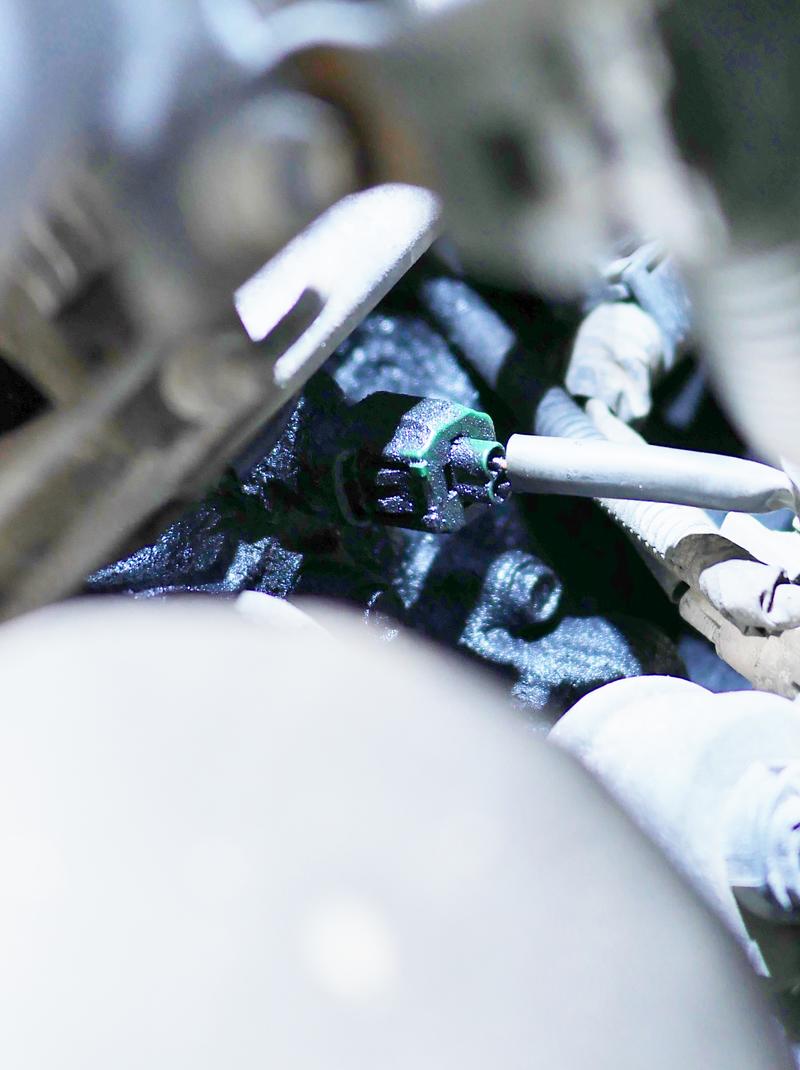

kann mir jemand sagen, ob es verschiedene Öldruckschalter für den 1 KZ-T gab? (verbaut in meinem `94er KZJ 70)
Ich habe derzeit einen zweipoligen verbaut, wogegen es bei Toyota für den Motor nur einen einpoligen gibt. Lt. Handbuch sollte auch nur ein einpoliger verbaut sein.
Der derzeit verbaute Stecker scheint original zu sein.
Danke und Gruß
Oliver

Hast du schon mal mit dem Öldruckschalter vom 1KT-TE verglichen? Denke der sollte 2 polig gewesen sein.
mfg
Eric
P. Escobar
Mit dabei seit Mitte 2014
BeitragVerfasst am: 08.02.2018 16:56:45    Titel:
Da sollte ein 83530-05010 drin sein, und der ist einpolig.
Für 101%ige Sicherheit bräuchte ich die FIN (per PM), aber Öldruckschalter brauchen ja nur 1pol. weil sie gegen Masse schalten...

Daß ein einpoliger verbaut sein sollte, ist mir bekannt. Deshalb frug ich ja nach etwaigen Abweichungen, da bei mir ein zweipoliger verbaut ist.
Bei genauerer Betrachtung gehe ich aber davon aus, daß hier mal was geändert wurde. Das Bougierrohr scheint mir doch deutlich jünger zu sein als der Rest.

Jetzt Mal eine völlig idiotische Frage: hast Du dir den Schalter selbst Mal angesehen, ob der wirklich zwei Pole hat?
Der Stecker sieht nämlich aus als ob er auf den Einpoligen passt...

Ich glaube aber langsam zu wissen, warum da was geändert wurde. Es ist noch eine zusätzliche Öltemperaturanzeige verbaut, die allerdings nicht funktioniert.

...der gezeigte Sensor ist aber doch der Wassertemperatursensor.... !
Das Thema ist zwischenzeitlich durch. Winke Winke
Und ja, es ist der falsche Schalter. Im WHB gab es eine etwas ungenaue Zeichnung, und von der habe ich mich, was die Position des Schalters betrifft, in die Irre führen lassen. Erstaunlich allerdings war, dass selbst eine Toyota Fachwerkstatt auf eben genau diesen von mir gezeigten Schalter verwies. Nach Besichtigung durch einen Mechaniker wohlbemerkt. Smile
Als ich dann den Schalter ausbauen wollte und ein Schwall Wasser kam, kam auch mir die Erleuchtung. Heiligenschein
Inzwischen ist alles erledigt. Die Ventildeckeldichtung habe ich auch gleich gewechselt, und nun ist der Motor wieder furztrocken. Love it
