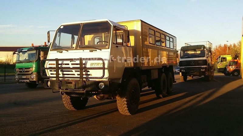

BeitragVerfasst am: 17.11.2016 07:53:18    Titel:
Ich weiß nicht, ob der noch zu haben ist, aber er würde deine Anforderungen recht gut treffen.
Verbrauch um 32 Liter. Preis um die 14000 €
Ein passende Pritsche habe ich zu verschenken (noch, aus Platzgründen müsste ich die leider bald verschrotten)

BeitragVerfasst am: 19.11.2016 23:53:20    Titel:
Wen du mir ein Mail schickst, kann ich dir Kontakt Daten und Infos zu dem Steyr schicken.
Pritsche bzw Koffer sind in wenigen Stunden abgebaut.
Bei den steyr ist nur zu beachten, dass ein paar Leitungen der Zentralschmierung ausgefädelt werden müssen.
Die Pritsche ist übrigens 6m lang...Bis 7m wäre locker machbar.
Der steyr hat einen relativ langen Radstand zw 1 und 2 Achse (4m)
Er hat übrigens ein kippfahrerhaus. Tüv hat er im Frühjahr bekommen.
