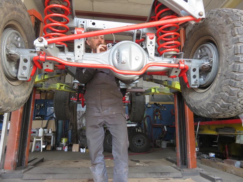

Noch "schnell" das Auto vor der sommerlichen Reisesaison auf Vordermann bringen, war unser Ziel.
Einige von Euch kennen sicherlich das weisse Auto mit den Kranichen. Nun, nach den ersten 500.000km schien es doch notwendig, sich diesem Auto
einmal wirklich kritisch zu nähern und nachdem sein Vorgänger, der Blaue, ja von seinem neuen Besitzer ein neues Leben eingehaucht bekommen hat,
wuchs das Vertrauen in dessen Fähigkeiten als KFZ-Meister. Also los, was ist zu machen?

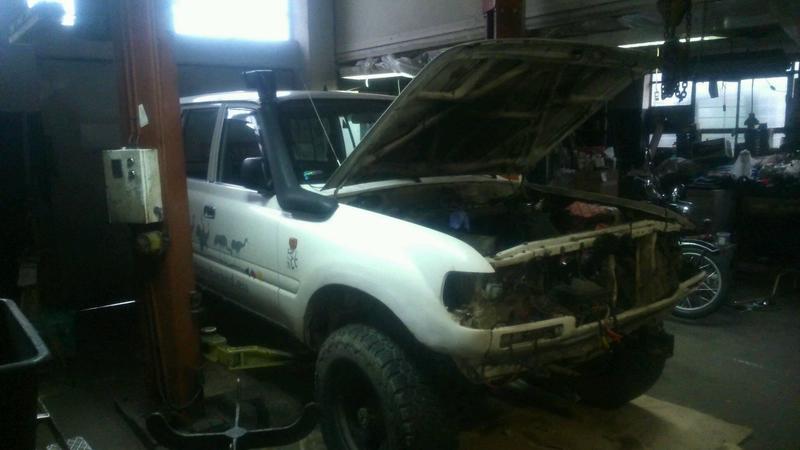

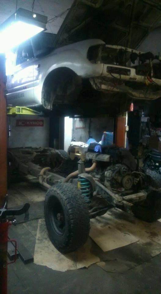

Karosse vom Rahmen trennen, Karosse schweissen, Rahmen sandstrahlen und neu aufbauen, alles wieder zusammenbauen und weiterfahren. So war der Plan Anfang April. Zeitvorgabe etwa 6 Wochen. Doch dann kam es anders: Die Karosse erwies sich als wirklich schrottreif, oder wie Rafal, unser Lieblingsschrauber und KFZ-Meister es ausdrückte: Früher, als es keinen anderen Weg gab, da haben wir sowas versucht zu schweissen.
In Wirklichkeit war es noch drastischer. Der Rahmen war nur noch an zwei Punkten mit der Karosse verbunden, der Motor lag eigentlich schon lose auf dem Rahmen, alle Gummis waren hinüber, der Boden war kaum noch vorhanden, ein kluger früherer Schrauber hatte, warum auch immer, den Tunnel durchgetrennt....

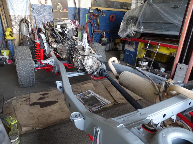

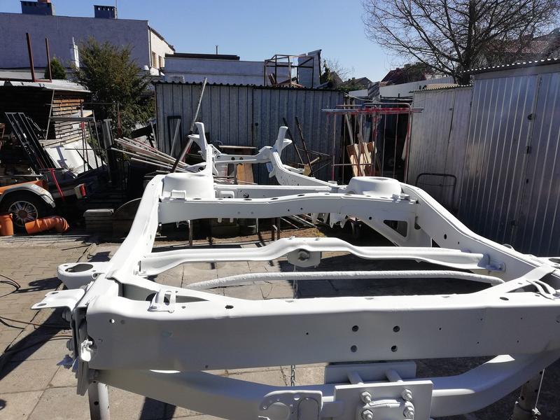

Also Plan B: Rahmen wie gehabt, sandstrahlen, aber nicht verzinken, da er unendlich schwer wird durch das ganze Zink, das nicht mehr rauskommt. Aussen also Lackieren und innen konservieren, da sich der Rahmen als grundsolide herausstellte waren nur einige wenige Schweissarbeiten an den Auflagepunkten zu machen.

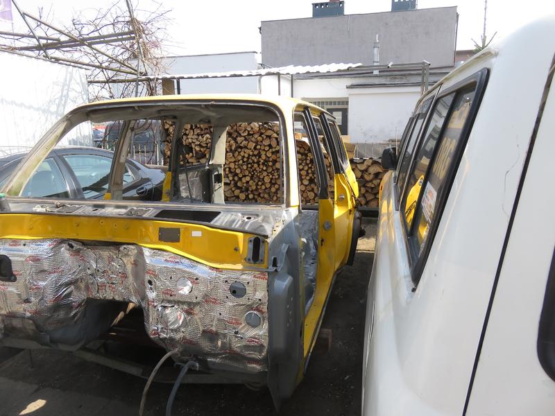

Eine Rohkarosse fand sich auch, die weder gerissen, noch korridiert war, nur leider quittegelb, aber das kriegen wir auch wieder hin dank eines benachbarten Lackiereibetriebes.
Hier nun die ersten Fotos von unserem Überlebensprojekt, bei dem wohl keine Schraube umgedreht bleiben wird

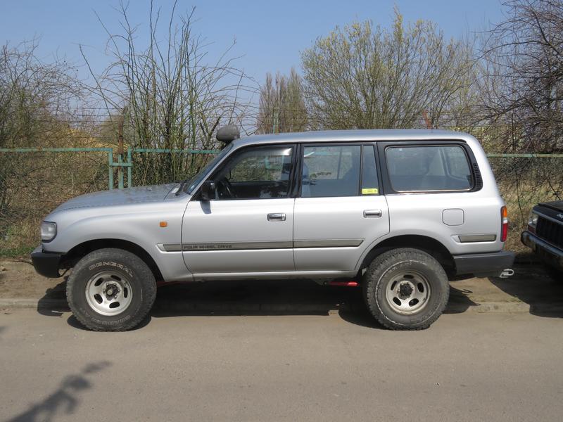

So sieht auch nach über einem Jahr unser alter Blauer nach seiner Totalrestaurierung aus. Dem Rafael kann man also wohl vertrauen. Geben wir ihm mal unseren Weissen:
Die Tage der Ernüchterung
Aber es ist viel geschafft in kaum mal drei Wochen
Und nun geht es an die Karosse.

Einen neuen J8 wird man wohl nur in China bekommen. Ja das ist alles vom Fachmann gemacht, aber ich kann viel mit anpacken wenn es darum geht zu schleifen, waschen, abbauen, etc. Das spart ein wenig Kosten. Lackiert wird auch nur das Gelbe. Front und Türen werden aus dem alten Wagen aufbereitet und übernommen.
Aber mal ehrlich: Kaufpreis HZJ80 vor 3 Jahren etwa 7000,-EUR, selbst wenn jetzt nochmal das Selbe ansteht, so haben wir danach ein Auto auf das wir uns verlassen können und von dem wir "alles" wissen, für einen Preis der dem eines unbekannten Gebrauchten in Nichts nachsteht.

neue Bilder gibt es übrigens wenn wieder was spektakuläres zu sehen ist. Derzeit ist die Karosse gereinigt und an wenigen Punkten nachgeschweisst, die ersten Türen sind eingepasst und wieder ausgebaut, demnächst geht sie wahrscheinlich zum Lackierer und wird weiss...
