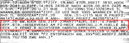

HamburgerJunge
Wohnort: Hamburg
1. G-350 Grüne Plakette - 20 Jahre alter Benziner oder wie ist das zu verstehen :-) ?
2. Pajero V20 lang Automobile Randgruppe - Menschen wie Sie braucht unser Land. Und falls nicht, können Sie noch immer in der mittleren Mongolei als Gnu-Dompteur anheuern.
3. Mini Cabrio Grüne Plakette - 20 Jahre alter Benziner oder wie ist das zu verstehen :-) ?
4. Frankia WoMo Rote Plakette - Lassen Sie mich raten. Als Sie das Auto gekauft haben, wurde es als Umweltwunder angepriesen?
BeitragVerfasst am: 23.08.2010 09:05:01    Titel:
Moin,
anbei ein Auszug aus meinen alten G-Papieren:
Mit besten Grüßen
Lars
