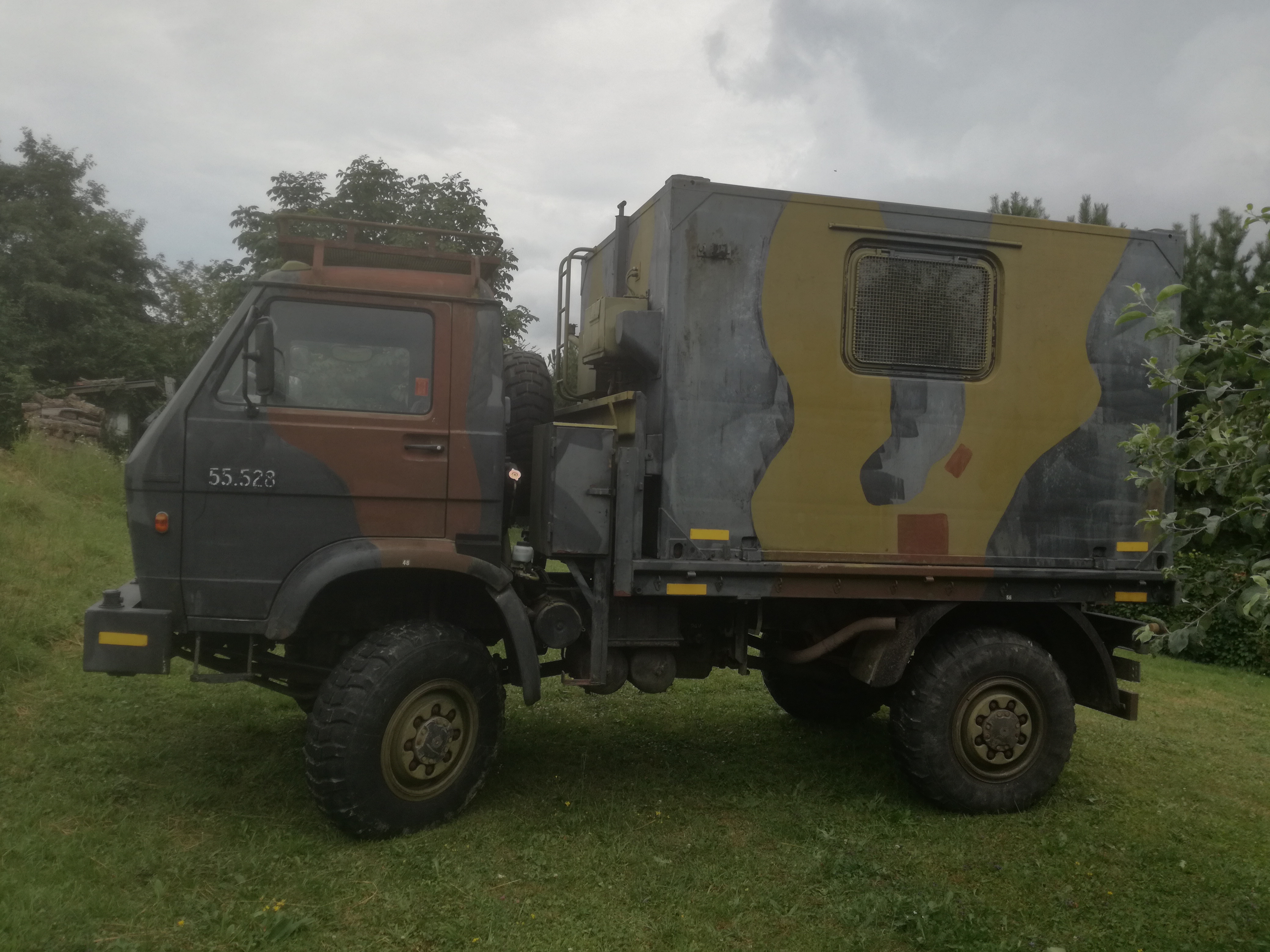

BeitragVerfasst am: 16.07.2018 10:44:29    Titel:
Habe ein gleiches Projekt YES
Fragen:
Nutzt ihr die alte Standheizung
Ich möchte auf 14,5 R20 umrüsten. Ihr auch?

BeitragVerfasst am: 16.07.2018 21:32:59    Titel:
Hatte 12.5er und musste auf 14.5er wegen der Übersetzung umrüsten.
In beiden Fällen Conti MPT 81.
Extrem leise und komfortabel zu fahren.
Aber die 14.5er Größe tut dem Auto echt nicht gut!
Er wird schlechter fahrbar, reagiert auf Schlaglöcher unangenehm, beschleunigt und bremst spürbar schlechter.
Ich finde keinen Vorteil, gegenüber den 12.5er.
Mein Fazit:
Lass es.
Kaufe dir lieber neue MPT 81.
Danach hörst du nur noch den Motor.
Der Reifen ist nicht mehr zu hören!
Und eingetragen ist mittlerweile alles. YES
