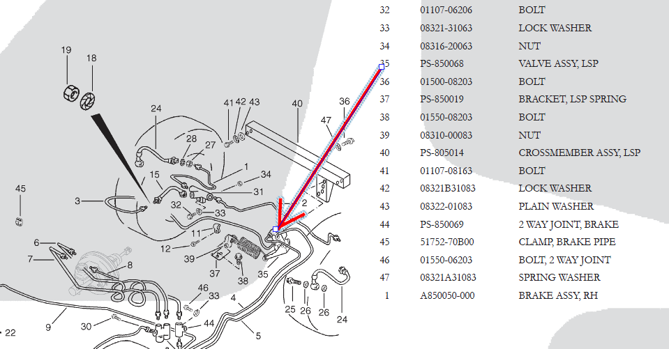

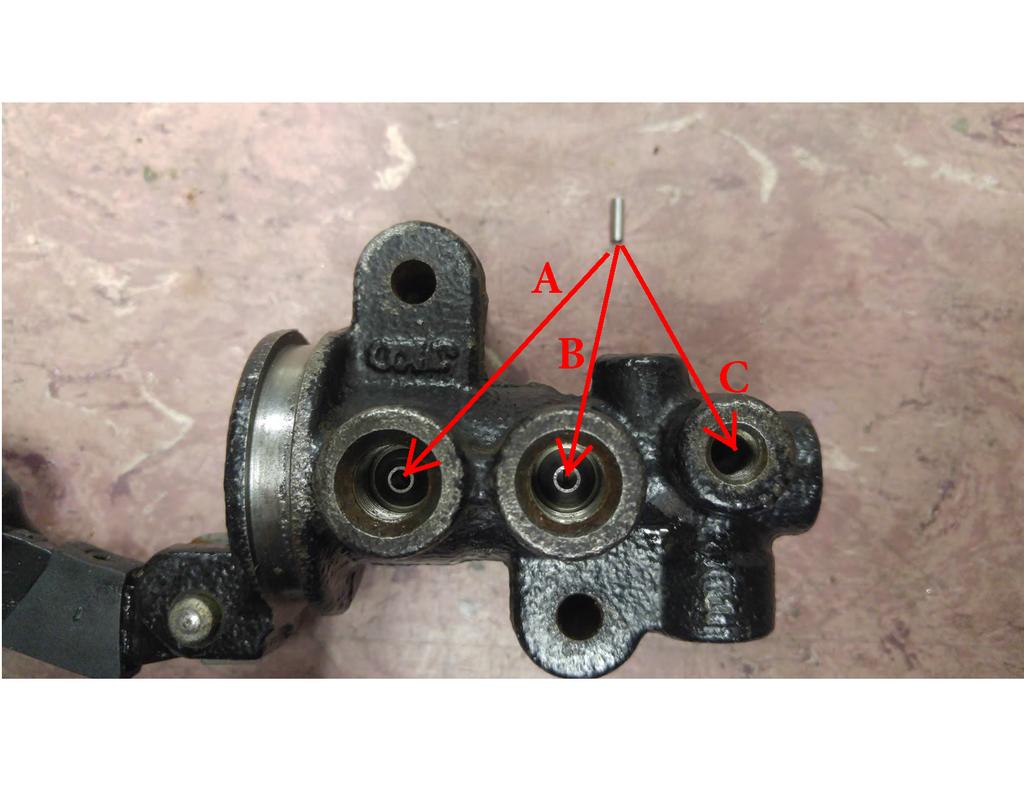

Beim überarbeiten der Hinterachse habe ich das Lastabhängige Bremsventil oberhalb der Hinterachse mit der Teilenummer PS-850068 ausgebaut. Es regelt die Bremskraft an der Hinterachse abhängig von Beladungszustand.
Als ich das LSP ausbaute ist wohl aus einer Bohrung ein kleiner Zylinder herausgefallen. Ich habe leider nicht gesehen in welcher Bohrung er verbaut war.
Der Zylinder passt dummerweise in 4 Bohrungen. Ich meine in die Bohrung "D" müsste die richtige sein. Hier kommt der Bremsdruck vom Hauptbremszylinder an. Bohrung A und B werden von einem Regelkolben angesteuert und leiten den Bremsdruck an die hinteren Bremkolben weiter. Würde ich den Zylinder in A oder B einbauen könnte er den Regelkolben beeinträchtigen / blockieren. In Bohrung C kommt die Entlüftungsschraube. Hier macht der Zylinder m.E. wenig Sinn. Aber alles ist möglich.
Nun ist die Frage wo gehört der kleine Zylinder wirklich hin? Kann jemand weiterhelfen?

Hi Turi,
da ich den Zylinder genau an der Stelle fand an der ich das Ventil unmittelbar nach dem Ausbau abgelegt habe nach dem ich zuvor dort sauber gemacht hatte gab es für mich nur eine Herkunftsquelle, das Ventil selbst.
Herzlichen Dank dafür, dass du dir die Zeit genommen hast nachzuschauen und dein Ergebnis hier zu posten. Deine Antwort ist hilfreich für mich und beruhigt mich sehr.
Ich werde das Ventil jetzt ohne Zylinder einbauen und bei Gelegenheit nochmal berichten ob LSP so arbeitet wie es soll.
Ich kann mir auch nicht vorstellen wo zu der Zylinder im Ventil hätte gut sein sollen ausser zur Verringerung eines Bohrungesquerschnitt. Das macht aber auch keinen Sinn da hier nichts fließt sondern der Bremsdruck an den Beladungszustand angepasst wird.

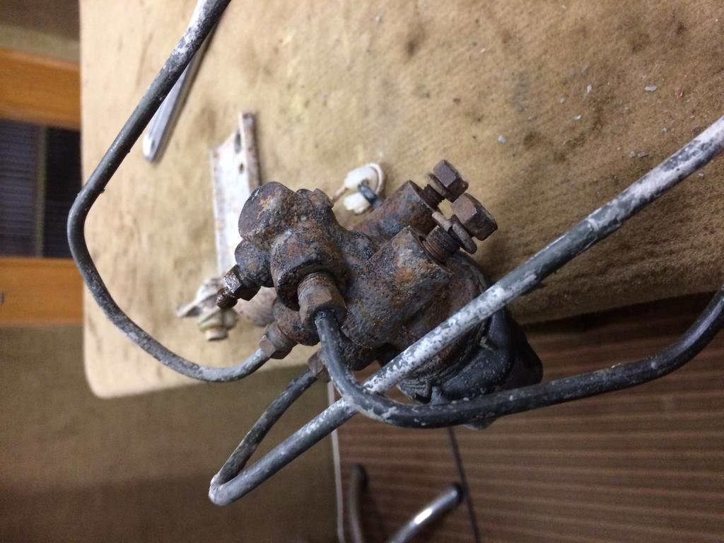

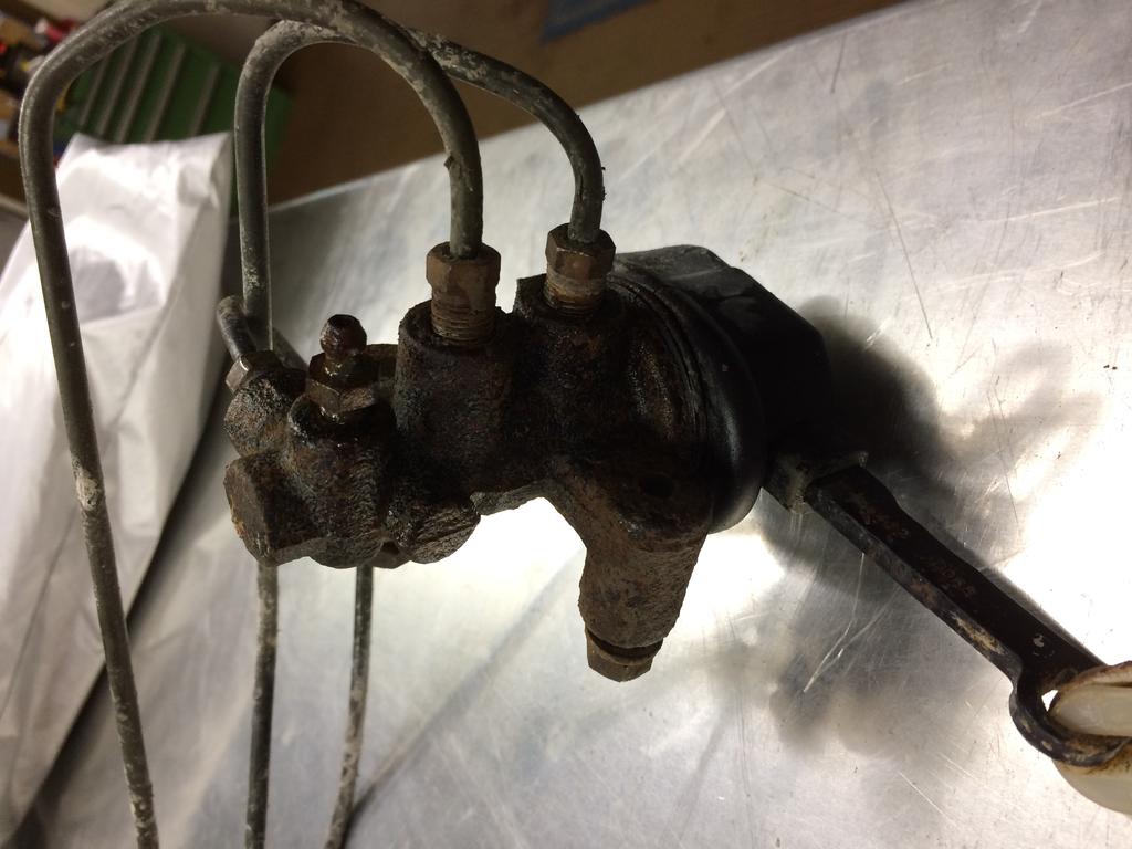

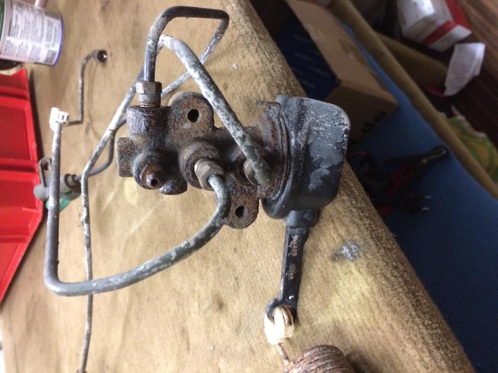

BeitragVerfasst am: 19.07.2018 12:46:32    Titel:
Hab dir hier noch die Fotos, denke aber die nützen nicht viel Unsicher

BeitragVerfasst am: 19.07.2018 12:49:59    Titel:
Du, wo du sonst so ein penibler bist YES Ätsch

BeitragVerfasst am: 19.07.2018 13:09:47    Titel:
Habe die Leitungen alle demontiert, da ist nichts darin ausser Reste der Bremsflüssigkeit.

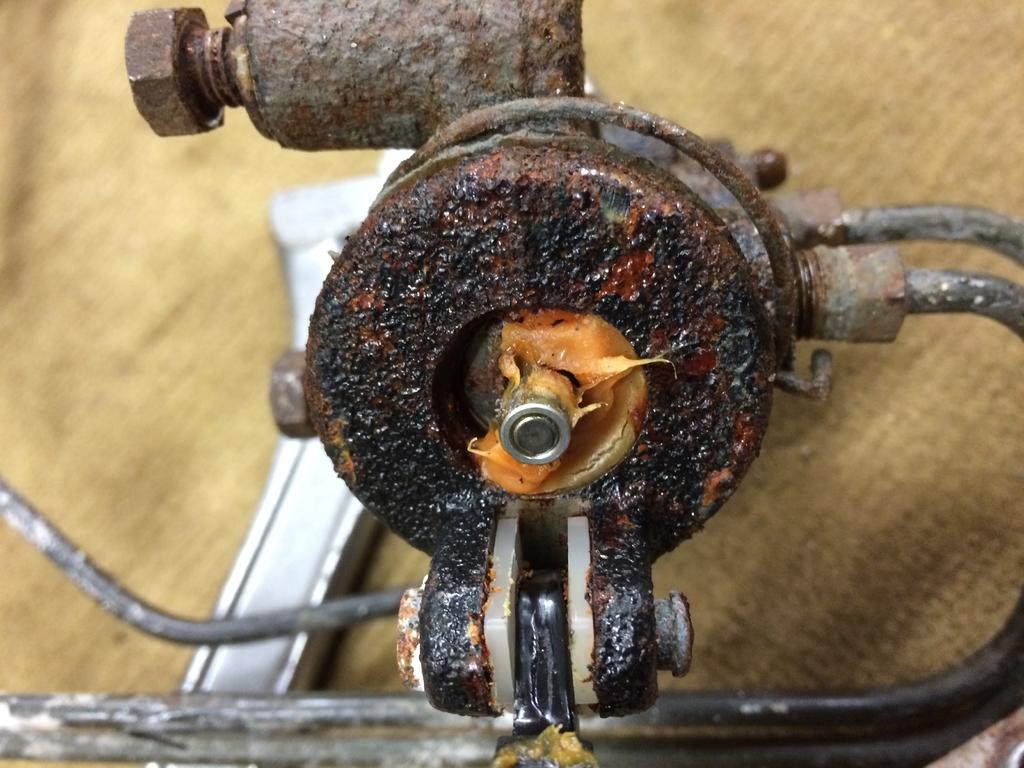

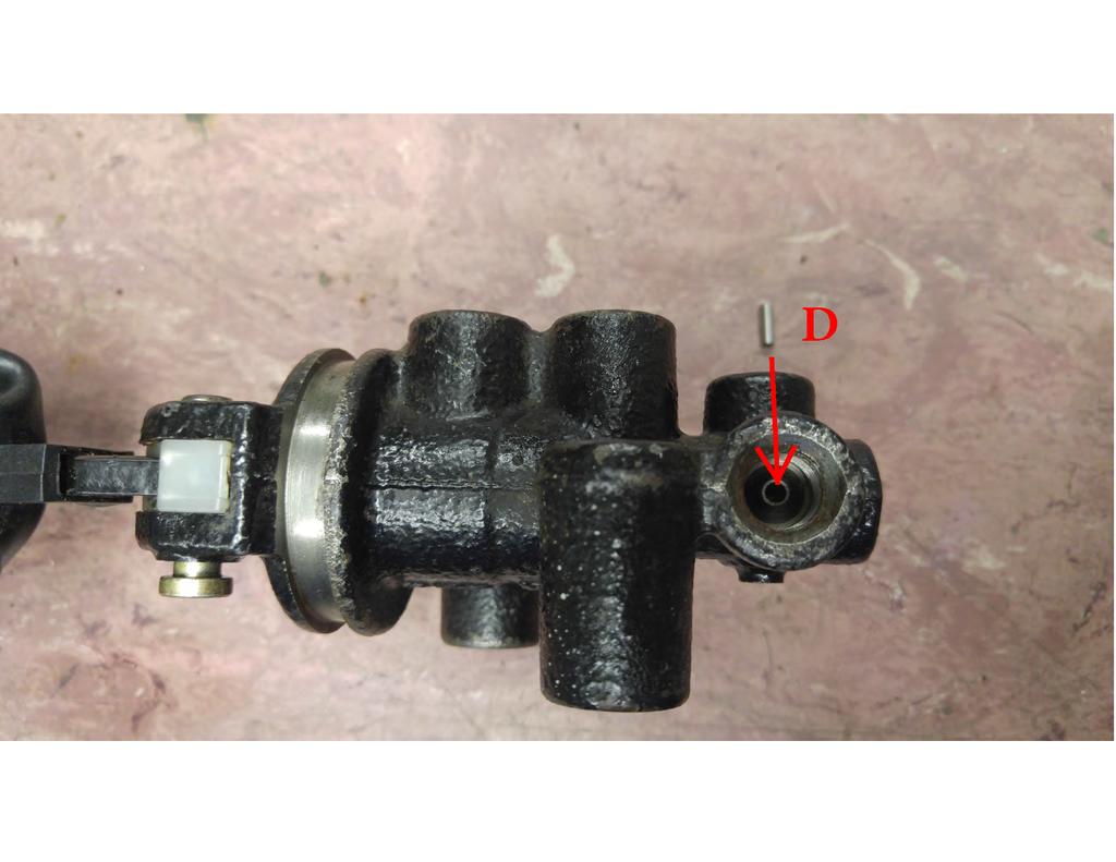

BeitragVerfasst am: 19.07.2018 13:16:13    Titel:
schau mal hier
evtl. der Stift im Stift Smile
Wenn man die Ruhe nicht in sich selbst findet, ist es umsonst, sie anderswo zu suchen!

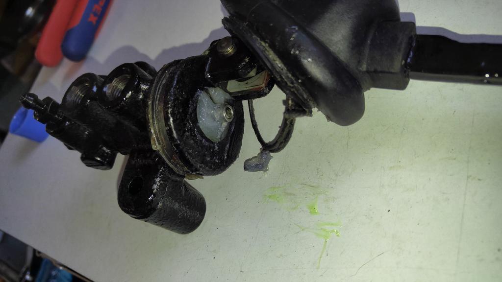

BeitragVerfasst am: 19.07.2018 15:09:40    Titel:
So ähnlich sieht meins auch aus. Smile

BeitragVerfasst am: 19.07.2018 17:31:07    Titel:
das ist das gleiche Teil wie bei mir, da ist der Stift aber noch im Stift Ätsch denke das Teil das du gefunden hast gehöft nicht zum Bremskraftregler.
