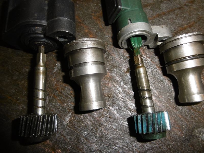

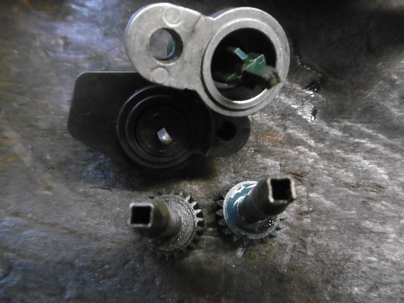

Mahlzeit miteinander,wir haben einen Td5 auf Wunsch von 1,44 auf 1,22 übersetzt.soweit so gut,aber der Tachoantrieb macht Probleme.Warum? Anscheinend gibt es kein richtiges Tachoritzel ,Jetzt ist ein grünes drin,da müsste jetzt ein schwarzes rein,aber der Vierkant vom schwarzen (D2) passt nicht in den Impulsgeber vom Td5.Gibts da ein passendes Ritzel

Verbaut war ein blaues Ritzel für die 1,410 Übersetzung.
Die 1,2er Übersetzung im D2 hat ein schwarzes Ritzel verbaut.
Beide Geber und Nehmer haben jedoch jeweils einen nicht austauschbaren Vierkant als Antrieb!

Das ist die Gebereinheit vom Disco I.
Der D II hat soetwas nicht.
Stimmt. Nee, oder?
Und wie bitte wird der Tacho angeglichen? Unsicher

Beim D2 mittels elektronischem Pulskonverter, da der wie gesagt keine Tachoschnecke hat. Das Geschwindigkeitssignal kommt von einem ABS-Sensor. Das Getriebe hat nicht mal mehr die Bohrung für den Abtrieb. Um was für ein Auto handelt es sich denn nun? Wenn von 1,44 umgebaut wurde, dann wahrscheinlich Defender. Und wie schon geschrieben wurde: Die Wahl des Ritzels hat nichts mit der Getriebeübersetzung zu tun. Ausschließlich mit der Achsübersetzung und der Reifengröße.
