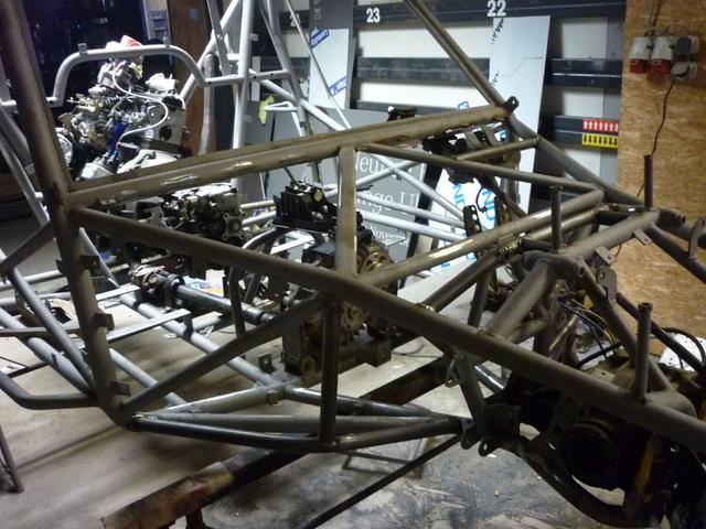

BeitragVerfasst am: 28.05.2016 09:57:28    Titel:

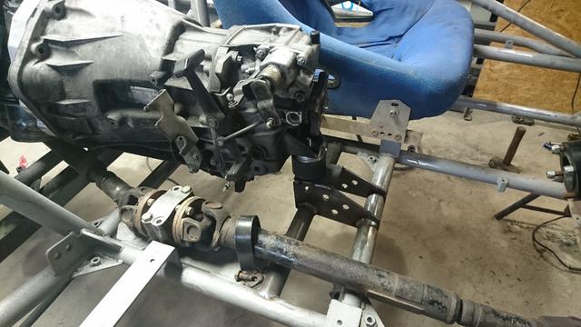

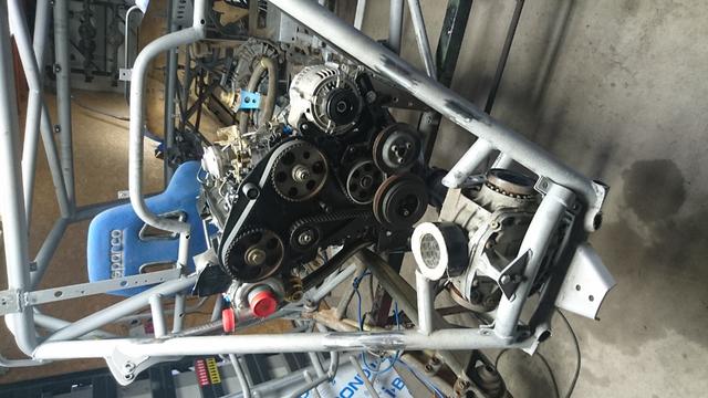

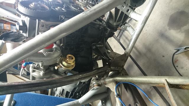

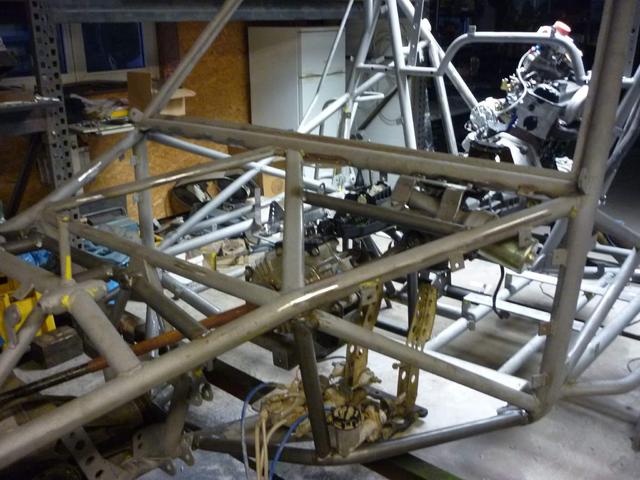

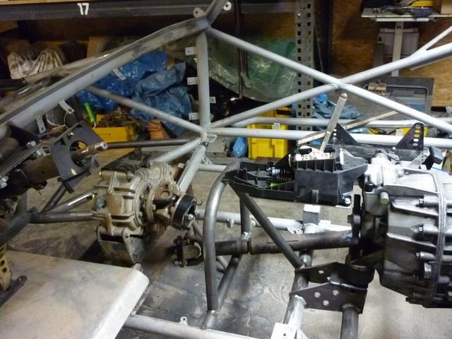

Hier geht es auch weiter....
Holger ist fleissig am schaffen....
Motor sitzt, Motorhalter gebaut, Ölwanne umgeschweisst.
neue Rohre eingezogen ob mehr Stabilität zu bekommen.
( Hatte der Vorgänger rausgeschnitten um Platz für den V8 zu bekommen )

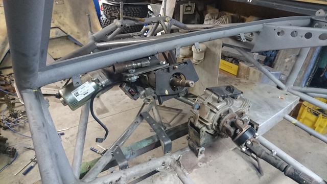

Lenksäule eingepasst und mit dem Getriebetunnel begonnen
Getriebehalter fertig
Lenksäule vom Opel Corsa
Pedale sitzen, und der Rahmen wurde im Fußraum erweitert!
Das war früher nur eine Aluschale, nun sitzt ein Rohr dahinter.
zweite Abstützung für die Coilovers, die waren vorher nur Angeschraubt!
Jetzt wird die Schraube von beiden Seiten gehalten!

BeitragVerfasst am: 28.05.2016 11:42:54    Titel:
Sehr interessantes Projekt Love it
Motor sieht wie ein AFN aus aber mit einer anderen Pumpe ?? Unsicher
Wie sind denn die Leistungsdaten und die Standzeit/Haltbarkeit ?
Ich hoffe, ich kann mir das Gerät mal live ansehen - in Action YES
Micha
Shenken
Wohnort: Übersee
...und hat diesen Thread vor 3823 Tagen gestartet!
1. ...im moment keine
BeitragVerfasst am: 29.05.2016 16:25:18    Titel:
...ja Fertigstellung wäre schön zum 24h Rennen der Gorm.
Aber ob das machbar ist hängt von einigen Faktoren ab die ich schlecht beeinflussen kann.
Ja ist ein AFN mit mechanischer Pumpe. Haltbarkeit ist gut wenn man einen vernünftigen Luftfilter fährt.
Leistung ist quasi von 100 - 170 PS möglich, je nach Düsen und Turbo. Hatte bis jetzt immer den kleinsten Turbo und
Düsen gefahren. Bei dem Motor ist jetzt alles mal eine Nummer größer, dazu dreht er jetzt ohne Mengenrücknahme bis zum schluss. Sollten ca. 25 PS mehr drin sein als beim Samurai, dazu 300kg weniger...
