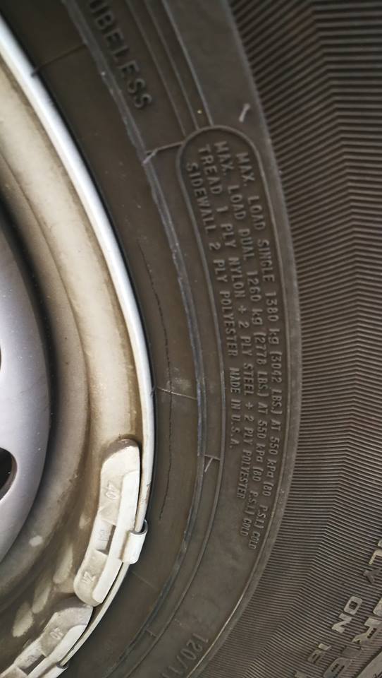

habe an meinen Cooper Discover AT 3 an 3 von 4 Rädern solche Risse entdeckt.
Die Reifen wurden letztes Jahr neu gekauft und keine 5000km bzw. 3 Monate bisher gefahren.
Was kann die Ursache sein?

solange du weder hier noch drüben die DOT Nr dazu sagst, wirst kaum ne brauchbare Antwort bekommen

Anfang 2016

Mit falschem Reifendruck gefahren ?
Bei der Montage mit brutaler Gewalt gearbeitet ?
Sieht fast so aus, als hätte der Monteur ein Brecheisen genommen, um die Reifen auf die Felge zu bekommen.
Oder sind die Felgen zu schmal oder zu breit für die Reifen, dass die Seitenwände so unter Druck stehen ?

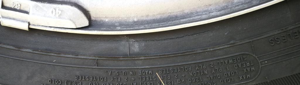

Was interessant ist, das scheinen Runderneuerte oder Angeflickte zu sein. Denn oberhalb vom 40g Gewicht ist unter dem drauf geklebten Gummi noch der vorige Text zu erkennen.
Bei der Montage können so Beschädigungen nicht vorkommen.
Von wo wurden die gekauft? Wenn aus dem Net - Selber Schuld.

Das gleiche Problem hatte ich mit Cooper ST Maxx . Wut Wut
Die Risse sahen genau so aus nach ca 8000km .
Ich habe sie dann zum Händler zurück geschickt aber keinen Erfolg gehabt. Obskur

hatte ich auch. ST/Maxx
Ich habe mich mit Cooper direkt in Verbindung gesetzt.
Bekam anstandslos neue Reifen. Und das nach drei Jahren und über 15 tsd. KM.
