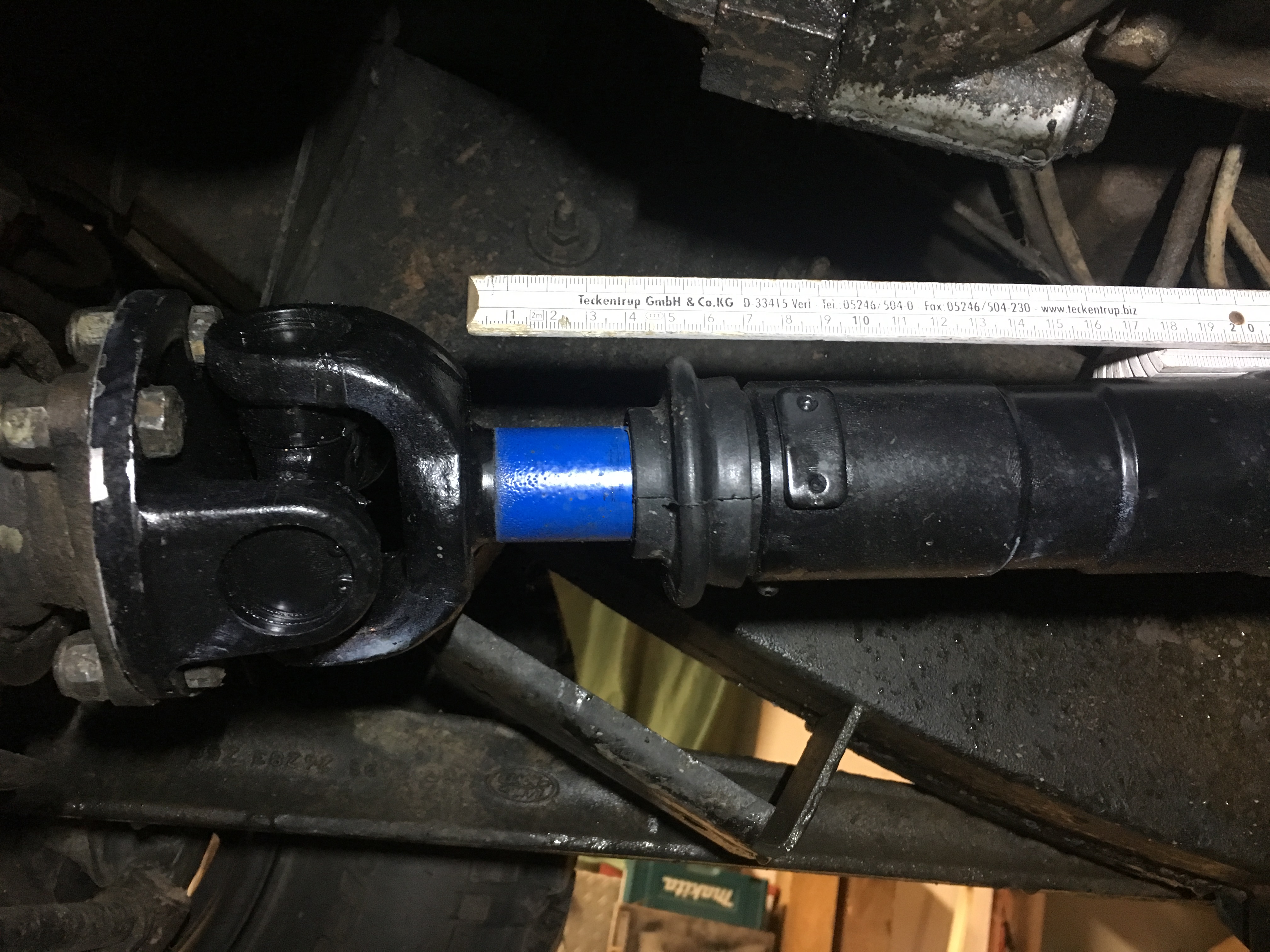

Hallo zusammen. Seit Jahren fahre ich eine DGW vom Disco. Leider ist sie nun hinüber. Hab mir eine neue besorgt mit selben Abmaßen. Was mir jetzt auffällt, das Schiebestück ist sehr weit auseinander. Leider fehlt mir der Vergleich zur alten Welle, da diese zerstört ist. Ich habe mal grob gemessen: die Verdickung auf der Welle ist ca 6cm lang. Und von Anfang Gabel Kreuzgelenk vorn bis Gummimuffe Schiebestück sind es ca 4cm. Kann es sein das die Verzahnung lediglich auf 2cm greift?
Ich werd mal versuchen das zu fotografieren
Danke schon mal

Hallo zusammen. Ich hatte es vielleicht bisschen unklar beschrieben. Aber mir scheint als ob die neue Welle etwas zu kurz ist, da die Gabel für meinen Geschmsck etwas weit aus dem Schiebestück schaut. Ich hab mal ein Foto gemacht. Was meint ihr dazu?

Das kann man mit einem Spacer eingrenzen:

Also sieht es für dich auch grenzwärig aus? Ich kann leider an der alten Welle nicht mehr messen

Sah bei mir auch so aus.
Hat mich auch etwas gestört.

Ich werds damit mal versuchen.
Hast Du es achsseitig montiert? In der Beschreibung konnt ich es nicht rauslesen

Ja klar achsseitig,ansonsten verschlimmerst du den Winkel am VTG.
