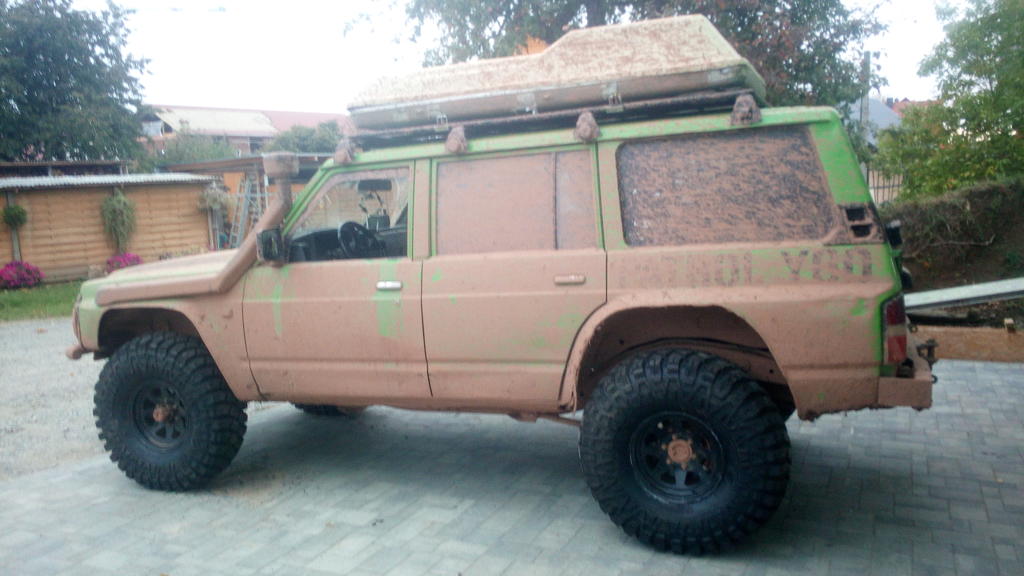

Hat schon mal jemand einen 37x12,5R15 Reifen auf 7J Felgen montiert? Ich habe jetzt Maxxis Creepy Crawler auf 7J gezogen und der Reifen "wölbt" sich natürlich auf der Lauffläche. Jetzt habe ich mit dem Luftdruck gespielt und fahre auf dem langen Patrol Y60 (leer und ohne Dachzelt o.ä.) HA 1,6bar und VA 1,7bar.
Es fährt sich nicht schwammig oder ähnliches... daher die Frage ob jemand Erfahrungen (Vorteile/Nachteile/mögliche Folgen) zu einer ähnlichen Kombination hat.

Hatte auf dem kurzen Y60 auf den Original 7x15" Stahlfelgen 33x12,5R15 drauf (und eingetragen).
Passte prima und fuhr auch nicht soooo schwammig. Hab aber dann irgendwann aus optischen Gründen auf CW 9x15 Felgen umgerüstet, das war dann das Optimum, auch an Reifenaufstandsfläche. Vertrau mir
Eintrag auf 7x15" heute wahrscheinlich unmöglich, da zul. Felgenmaulweite 8,5 - 11"...

Weiß nicht, sieht ziemlich albern aus und ist definitiv nicht zu legalisieren, also warum weiter darüber debattieren?
Ich hatte früher auch 255/85R16 auf 6"-Felgen bekommen. Fuhr sich auch problemlos, war aber beim TÜV nix zu machen
und ich musste gegen breitere Felgen tauschen.
Ich denke mal daß bei schnellerer Kurvenfahrt oder Ausweichmanövern die Gefahr recht groß ist, daß der Reifen von der
Felge springt oder zumindest schlagartig Luft verlieren kann. Wenn Du die Kombination NUR im Gelände fährst, ist da nix
gegen einzuwenden. Dann ist das nur Dein Problem. Aber auf der Straße? Unsicher

Ich fahre die Maxxis 37x12,5 R15 auf einer 8x15 Felge ( eingetragen )
auf dem Patrol Y61 und dies ist ne Katastrophe Vertrau mir
Die Reifen haben Grip ohne ende, jedoch auf der Strasse zum davon laufen traurig

Habe 35x12.50R16 auf 8x16 Alufelgen das funktioniert gut bis auf das streifen in den Radhäusern, natürlich TÜV eingetragen. Werde das nächste mal umrüsten auf 35x10.50R 16 sind etwas schmäler.

Je schmäler die Felge, desto leichter kippt ein zu breiter Reifen bei Kurven oder am Hang durch seitliche Belastung um.
Klingt erstmal komisch, denk aber darüber nach.

Das Felgenbett stabilisiert den Reifen. Je breiter, desto stabiler. Zu breit ist aber auch nichts. Sonst siehts wie bei der Tiefer breiter Fraktion aus.
Habe sogar ein Fahrzeug im Bestand bei dem auf 5,5" Felgen 12,5er breite Reifen eingetragen wurden.
Absolut gefährlich was so niemals gefahren werden sollte.
