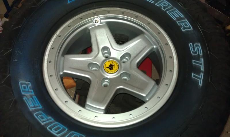

Hab gerade wieder was feines in die Hände bekommen. Ich bn just dabei einen Satz AEV Pintler Beadlocks zu montieren
und die Sache zu Testen. Die Testkandidaten haben die größe 8,5x17 ET+10 LK 5x127 und sind für den JK gedacht.
Das schöne daran ist das die Felgen schon vorab auf Beadlock gegossen sind und nicht wie viele andere nachträglich "aufgeschweisste" Ringe zum verschrauben haben was ein auswuchten erheblich vereinfacht. Die Montage ist zwar aufwendig aber dafür leicht zu machen. Gutachten ist in vorbereitung dauert aber noch ein wenig. Dieser Satz hier wird seinen Platz auf einem 95er YJ finden Grins

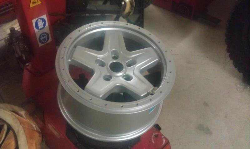

hier nun die Blanke Felge

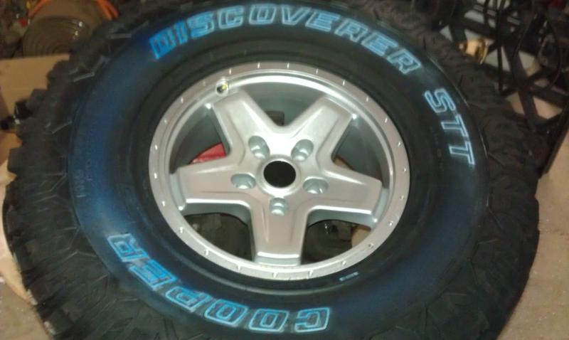

mit augespanntem Reifen
Der Ring (innenseite)

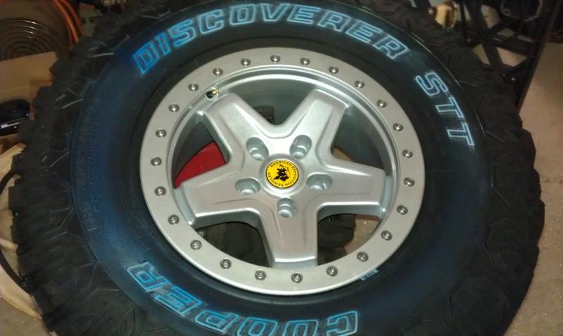

Ringe aufgelegt

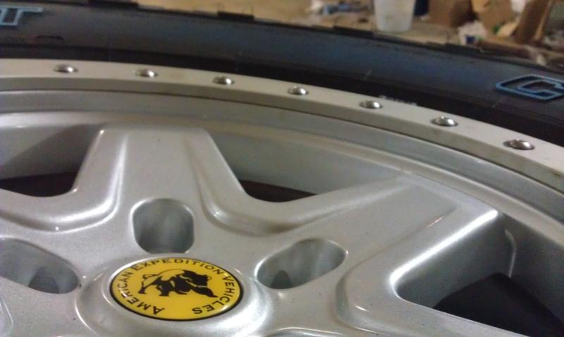

Verschraubt

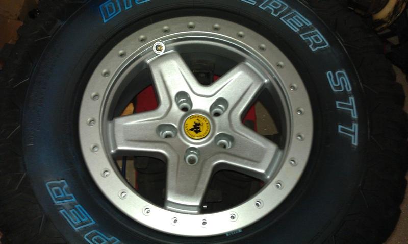

der innenkranz nach dem verschrauben, 100% dicht,

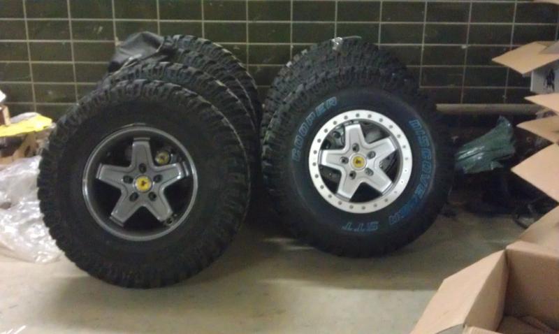

Links die reguläre Pintler rechts die Beadlock
