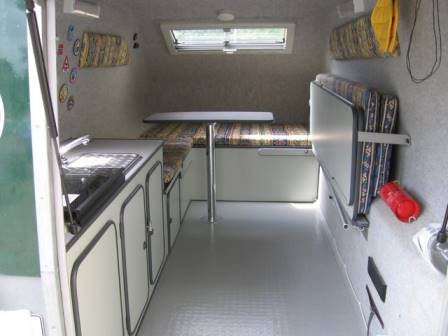

ich habe jetzt mal ein Bild aus nem anderen Thread verlinkt. Wo man das Problem ganz gut erkennt:
https://www.offroad-forum.de/pserv.php?img=up.picr.de/20925276ev.jpg
Die Bank hängt nur an so einem kleinen Bändchen rechts am Fenster und der Tisch wird wie bei Dir nur reingesteckt. Wenn man mit montierten Tisch fahrt gehts wahrscheinlich, aber da der Tuareg ja auch als Motorradtransporter konzipiert war, sollte man da ja schon das Ding unmoniert sinnvoll verstauen können.

ich habs mir jetzt nochmals im Detail angesehen. Ich nehme an, es ist so gedacht, dass man das Bett nur als Bank aufbaut und den Tisch aufgebaut lässt. Wenn man dann die Taschen unter/um den Tisch trappiert, wirds wohl am stabilsten sein.
Nächste Woche wird mal in Realitaet getestet:-)
