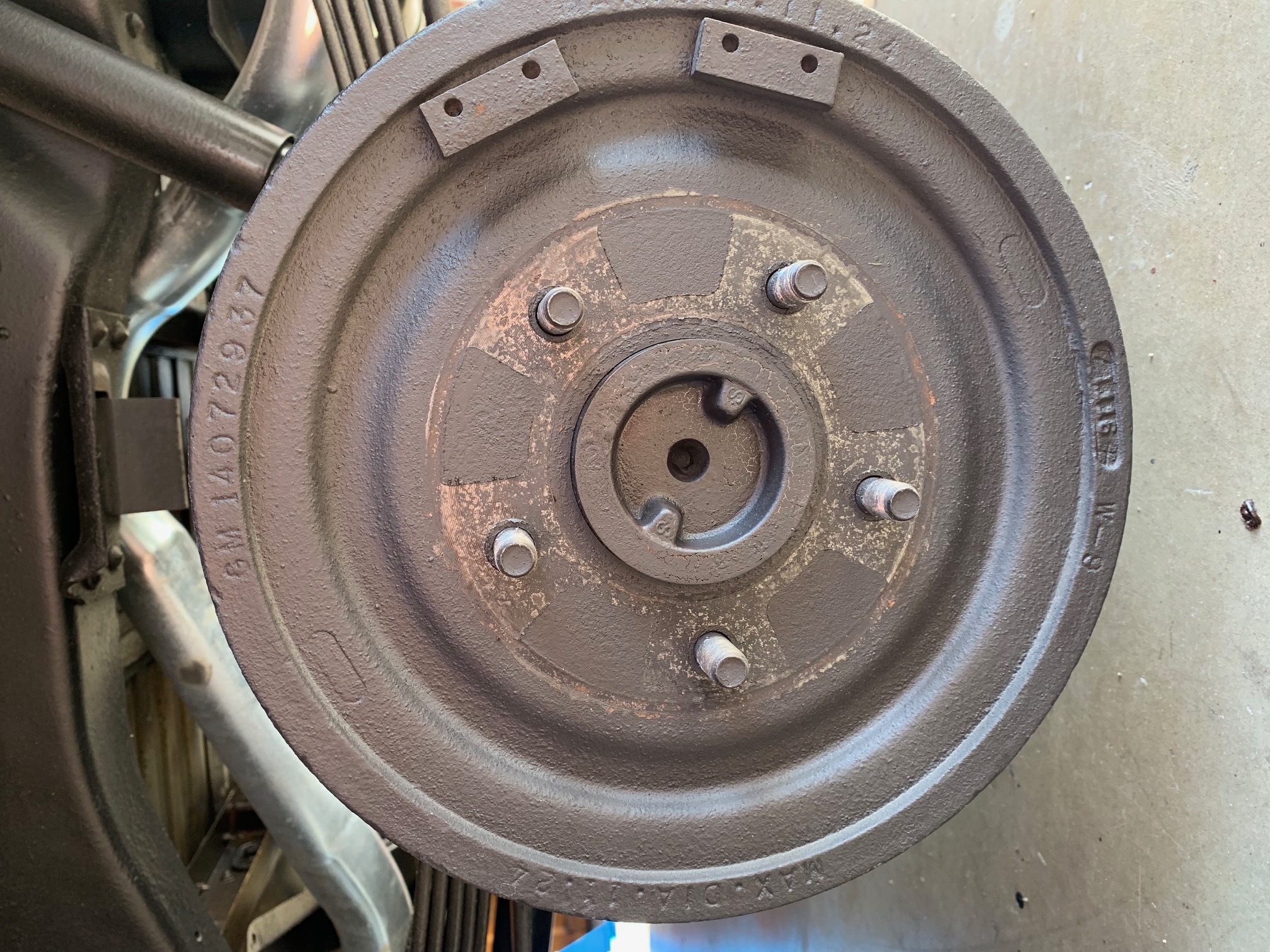

meine hinteren Bremsen sind noch zu machen, kann mir jemand wie ich die Trommel runter bekomme?

Du musst gucken ob auf der Rückseite stopfen sind . Die kann man rausmachen und den Handbremshebel zurück drücken. Sonst dicker Hammer und runterklopfen ;-)

Sind meist an der Nabe festgerostet die Trommeln.

Stimme Schlange weitestgehend zu. Die Trommeln sitzen auf der Nabe recht streng und sind dort gern festgerostet. Wenn du die Innereien sowieso neu machst, dann beherzt mit einem großen Schonhammer runterklopfen. Handbremse muss dazu natürlich gelöst sein.
Drehen sie sich leicht? Wenn nicht, dann auf der Hinterseite den Stopfen rausnehmen und die Bremseinstellschraube zurück drehen:
Hier sieht man die "goldene" Einstellschraube und dahinter das Loch in der Backing Plate. Auf beiden Seiten musst du die Zähne nach "unten" bewegen um Vorspannung raus zu nehmen. Möglicherweiße musst du währenddessen den "Adjuster Lever" von der "Adjusting Screw" wegdrücken

hinten leider kein Stopfen, eine Möglichkeit die Backen zurückzustellen, und mit dem Schonhammer schon geklopft, nichts.
Die Achsen zum Differential sind ja im Differentialmit einem Clip gesichert, muß ich nicht den Differentialdeckel runter und den Clip entfernen und die Trommel mit den Achsel herausziehen oder so in diese Richtung?

Nein die Trommel ist nur auf die Achse bzw Nabe draufgesteckt . Musst du stärker gegenhauen ;-) oder die nen großen Abzieher suchen .

Ich würde da mal anständig mit einem Fäustel gegehauen . Rundherum bis sich die Trommel von der Nabe lösst mal innen mal aussen .

Habe anständig draufgedonnert, die Trommel bewegt sich ca 1 cm nach außen aber sie hängt wahrscheinlich an den Backen da sie wahrscheinlich "eingelaufen" ist, die Backen kann ich aber leider nicht von innen verstellen.
Was macht man in so einer Situation?

Auf den Fotos die du hochgeladen hast, sind "langloch" Abschnitte in der Trommel erkennbar. Vll kann man da was rausnehmen, oder durch rein klopfen?
EDIT:
Ansonsten die Hardcore-Variante: Ausbohren der Hold-down-Pins

Gewalt anwenden ,runterhebel und klopfen . Von hinten gegen die Trommelrand schlagen und wenn da ein Spalt ist was zum Hebeln reinstecken . Handbremszug ganz lose ??

nach dem Lösen des Hand(Fuß)bremsseiles und viel Gewalt sind sie runter, sie waren sehr stark eingelaufen (sehr viele Rillen)
