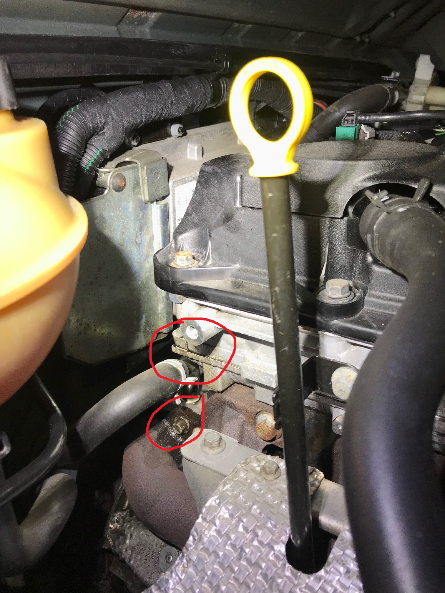

Nach ca. 3jähriger Defenderabwesenheit habe ich mir wieder einen TD4 (2.4 Liter / Baujahr 2011) zugelegt. Dieser macht nun etwas Probleme.
Bei Kaltstart raucht das Fahrzeug stark. Es riecht nach Diesel. Auch läuft der Motor unrund. Dies während ca. 20 Sekunden, danach ist alles wieder normal und kein Weissrauch mehr sichtbar. Wird der Motor warm gestartet, gibt es kein Weissrauch und kein unrunder Leerlauf.
Ich habe mich schon etwas ins Thema eingelesen. Folgendes habe ich überprüft:
- Kühlwasser: vorhanden, quasi kein Verbrauch, riecht nicht nach Öl oder Diesel, keine Verschmutzung
- Motoröl: normaler ganz ganz geringer Verbauch auf 1000 km
- Öldeckel: Motor anlassen, Öldeckel entfernen, kein Qualm und gleichmässiger Luftstrom wenn ich die Hand darüber habe
Ich habe dann zuerst an einen defekten Injektor oder eine Glühkerze gedacht. Habe die Plastik-Motorabdeckung entfernt und die Injektoren augenscheinlich begutachtet. Kein Schmodder oder Diesel. Jedoch habe ich diese noch nicht ausgebaut.
Was ich entdeckt habe ist Ölaustritt am Ende des Zylinderkopfes bei der Spritzwand, auf beiden Seiten und über die ganze Länge, obwohl auf der Seite wo der Turbo sitzt mehr austritt. Kann es sein dass dort die Zylinderkopfdichtung defekt ist?
Ich habe das ganze gereinigt und bin dann 4 km gefahren, danach sah es wieder so aus wie auf dem Foto.
Habe ich ein Problem mit dem Zylinderkopf bzw. mit der Dichtung? Warum habe ich dann aber kein Wasserverbrauch?
Wie gehe ich dieses Problem am besten an?
- Kompressionsmessung? Danach weiterschauen?
- Könnte es auch sein, dass der Wagen mehrere Defekte hat, quasi Zylinderkopf und z.B. undichte Injektoren (bzw. die Bronzedichtung)?
Hier das Foto. Über die ganze Rückwand findet sich ein Ölfilm. Dieser tropft dann vermutlich runter auf die AGR.
Danke im Voraus für Eure Tipps.

Kurzes Update: Habe mich nochmals mit dem Ölverlust befasst. Es scheint so, als würde der Wagen nicht beim Zylinderkopf Öl verlieren, sondern weiter oben, bei der Ventildeckeldichtung.
Ich werde aber auf jeden Fall eine Kompressionsmessung machen.
Zusätzlich habe ich mal noch den AGR-Sensor (Abgasrückführung) ausgebaut und gereinigt, dieser war komplett verschmutzt und zugesetzt. Habe probeweise diesen mal abgesteckt und das Fahrzeug gestartet. Dann lief der Motor überhaupt nicht mehr richtig und nahm quasi kein Gas mehr an und die Rauchentwicklung war noch extremer. Seltsam, denn meine alten TD4 liefen mit abgesteckter AGR problemlos (bis auf die Checkengine-Lampe, die angeht).
Vielleicht ist die AGR ebenfalls defekt oder öffnet / schliesst nicht mehr richtig. Ich werde diese deaktivieren lassen.
Eventuell habe ich zwei Probleme, welche nichts miteinander zu tun haben. Denn der Ölaustritt bei der Ventildeckeldichtung besteht ja weiterhin.

Sorry für die späte Antwort. Er läuft nun wieder einwandfrei. Es waren tatsächlich die Glühkerzen.
Bezüglich Ölverlust gab es eine neue Ventildeckeldickhtung (VDD). Das Problem ist nun auch behoben und der Motor ist trocken.
