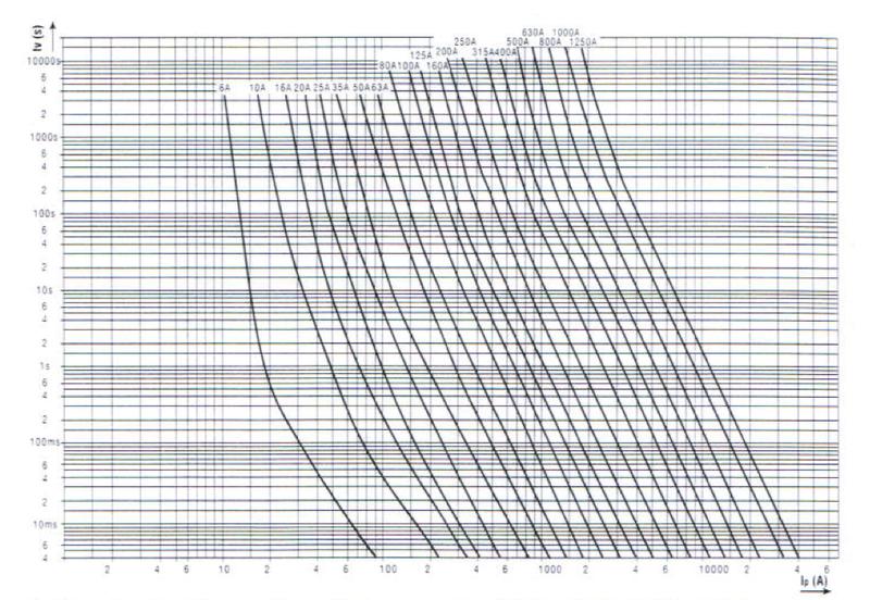

Der vielgerühmte Batteriehauptschalter sichert die Winde vor unbeabsichtigter Bedienung und erfreut den Prüfer, wenn für die Winde keine Konformitätserklärung über die Einhaltung der EMV vorliegt. Ist bei modernen Autos tatsächlich ein Thema...
Will man den Windenstromkreis gegen Überlast und Kurzschlüsse schützen, funktionieren normale Schmelzsicherungen nicht.
Kurzzeitlasten wie Fahrzeugwinden, müsste man über das Strom-Zeitintegral der Sicherung berechnen und würde am zu großen Toleranzbereich der gängigen Sicherungen scheitern.
Höchstens die CF8 Sicherungen für Ladebordwände können funktionieren. Der rechnerische Nachweis wäre zu erbringen, sonst bleibt es bei einer Bastelei.
Einen guteN Überlast/Überstromschutz sind elektronische Schutzschalter wie das OLI von Warn.
https://www.offroad24.de/index.php?artnr=1-85768&view=detail
Hängt ein Windenschütz, hilft nur ein in Notfall erreichbarer Schalter, der Ströme im Kurzschlussstrombereich der Batterie schalten kann und Plus des Hauptstromkreises trennt. Gib es mechanisch oder -besser- elektrisch.
Die gängigen Windenhauptschalter taugen dafür nicht, egal was da drauf steht.

PS: Ich möchte noch eine 500-A-Sicherung davor setzen, also einfach sone Schmelzsicherung. Gedacht hätte ich mir, dass die den Stromkreis davor schützt, dass der Strom (länger) über 500A ansteigt ... Bringt das Deiner Ansicht nach überaupt was - oder wäre die so träge, dass sie eh nie fliegt, auch wenn (kurzzeitig, etwa wenn die Winde "auf Block" fährt) viel mehr Strom fließt? – Das wäre ja nach Wildsaus hübschem Diagramm anzunehmen ...
