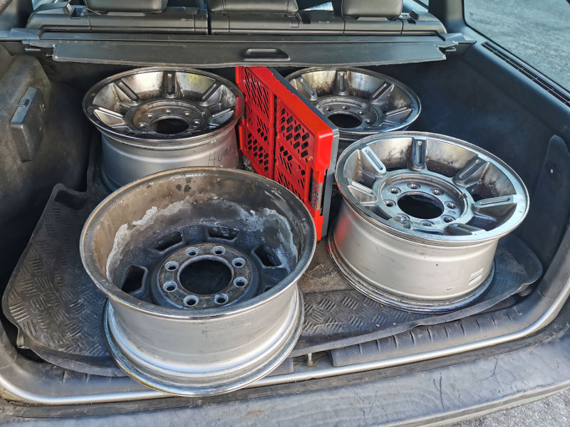

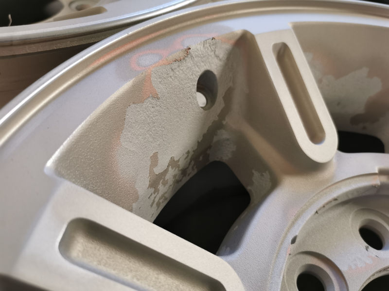

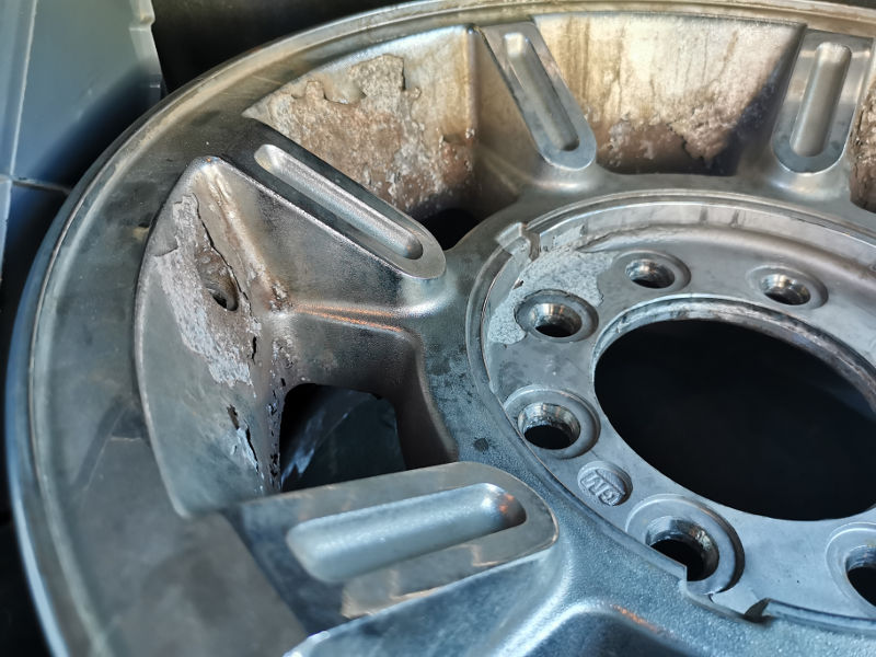

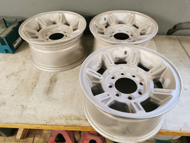

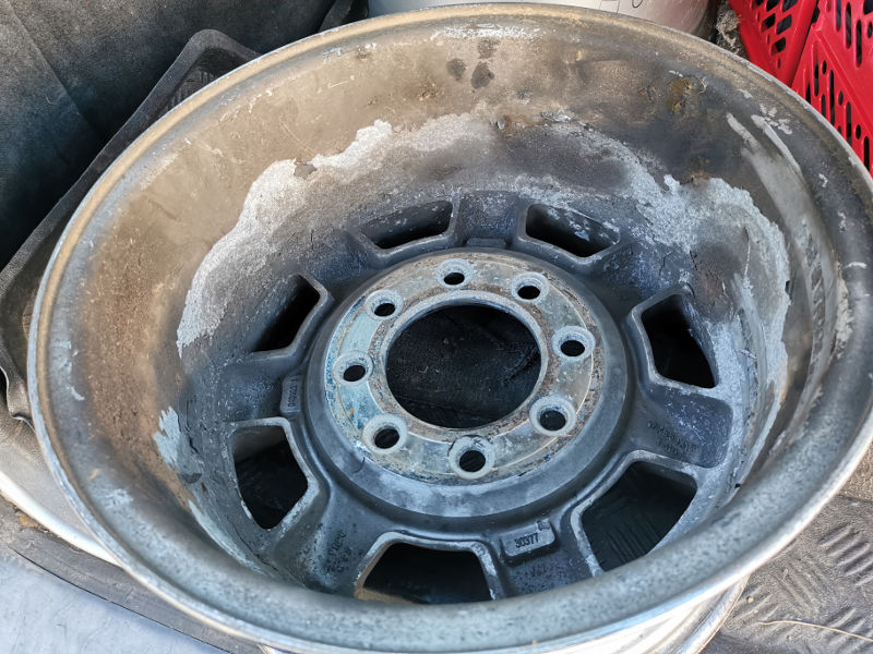

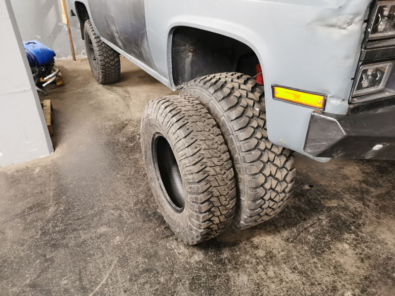

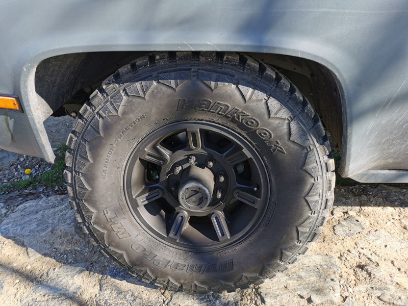

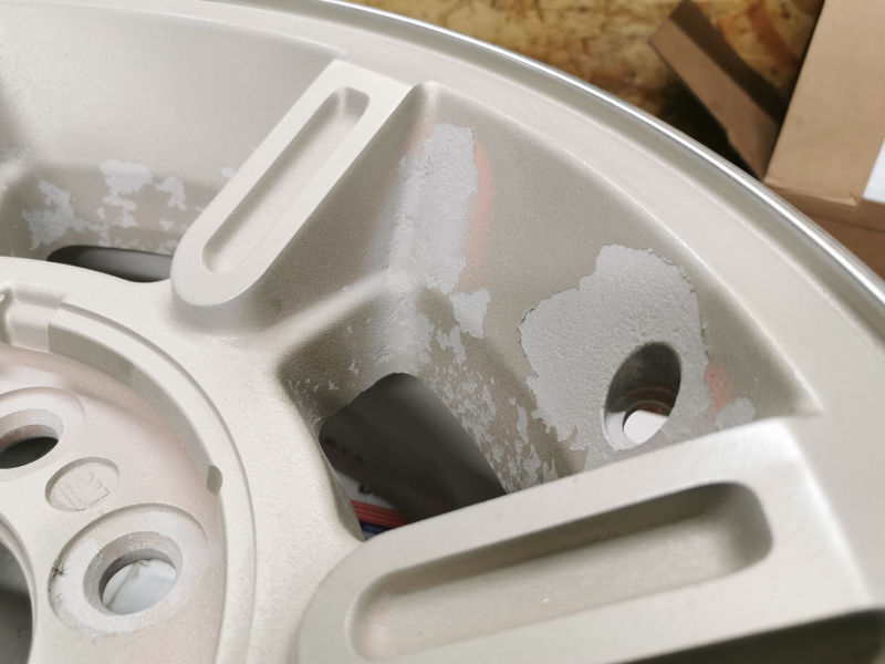

In den letzten Wochen habe ich auch einen stark korrodierten H2-Radsatz aufbereitet
Dazu wurden die Felgen leicht gestrahlt um die lose Chromschicht zu entfernen.
Die Übergänge zur noch vorhandenen Chromschicht wurden entgratet und einigermaßen beigeschliffen. Hier wurde nicht viel Aufwand betrieben da die Felgen in kürzester Zeit ohnehin ihre Kampfspuren bekommen werden.
Anschließend mit 2 Schichten Branto Korrux Nitrofest lackiert

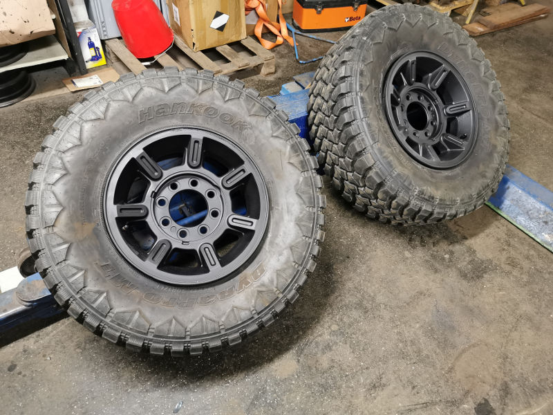

Größenvergleich der Dimension bei Erstauslieferung zur aktuellen
235/85R16 vs. 35x12,5x17

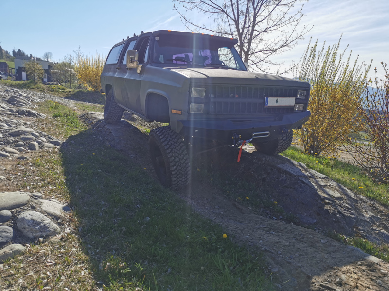

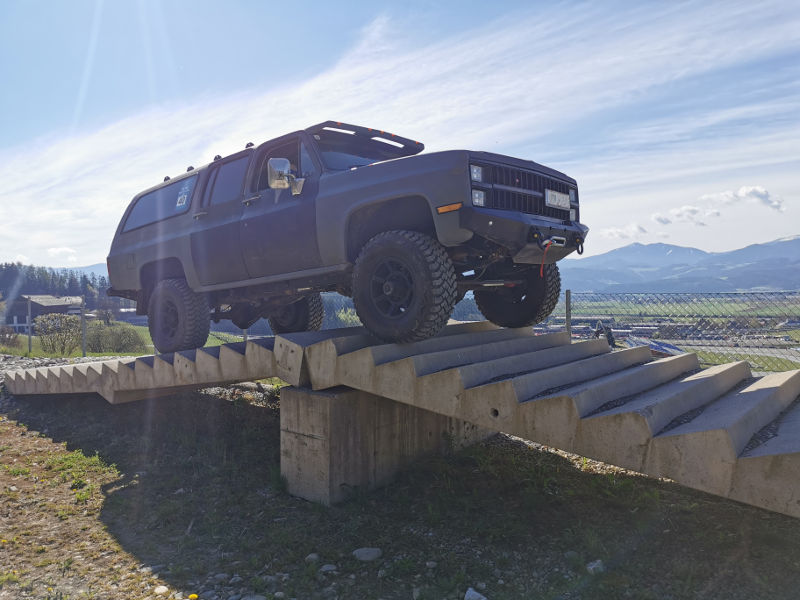

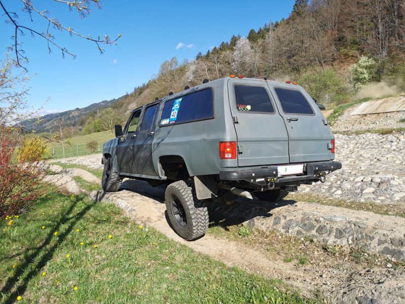

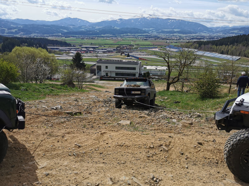

Am Wochenende ging es das erstemal mit neuer Lenkung, neuen Rädern, Unterfahrschutz und funktionierende Winde ins Gelände.
Mit der Verschränkung bin ich sehr zufrieden, in den vorderen Radkästen muss aber noch etwas mehr Luft geschafft werden.
An der vorderen Stossstange sieht man gut das sich der Rahmen gegenüber der Karosserie unglaublich verwindet, hier drückt es auch den Kühlergrill und die Lampeneinfassung aus der Position. Da gibt es aufjedenfall noch Handlungsbedarf.
Nach gut 2,5h Stunden im Gelände war aber leider Schluss mit Lustig und Heimwärts ging es am LKW des Abschleppdienstes...

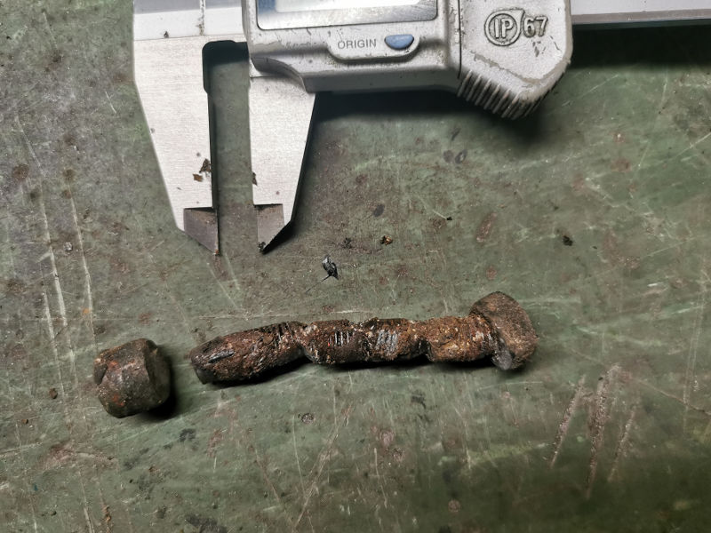

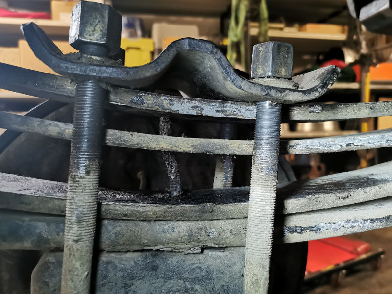

In einer gerölligen Auffahrt hat es, aus mir nicht ganz nachvollziehbaren Gründen, beide Herzbolzen der hinteren Blattfedern abgeschert und die Korrekturkeile zwischen Blattfedern und Achse rausgeworfen. Dadurch war genug Luft zwischen Federn und Achse, das sich letztere hochdrehen konnte. Das hat natürlich der Kardanwelle nicht so gut gefallen.
Auch wenn das Gelände in den Fotos und Videos nicht sonderlich steil aussieht, war es selbst mit einem Defender und einem langen Wrangler an der Winde nicht möglich den Burban die ~50cm nach oben zu ziehen die nötig gewesen wären, um die Achse wieder gerade an die Blattfedern zu schrauben. Rückwärts zu Fahren war unmöglich, da sich die Hinterräder der losen Achse bereits in das Formrohr der Schweller gegraben hatten. Erst der im Video sichtbare Traktor war letztendlich schwer genug um als Ankerpunkt zu fungieren. Mit Umlenkrolle und meiner Winde konnte ich die Karosserie dann endlich die benötigten cm nach oben ziehen und die Achse, wenn auch ohne Korrekturkeile, soweit festziehen, dass ich das Auto aus dem Gelände fahren konnte.

Zuhause dann Bestandsaufnahme. Herzbolzen abgeschert und mehrmals geknickt, letzteres kann aber gut auch erst während der Bergung passiert sein.

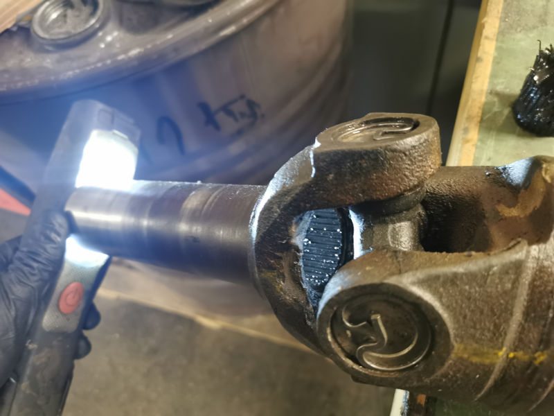

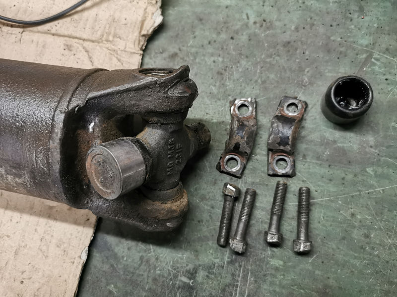

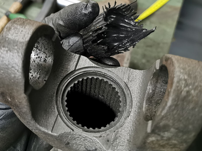

Die Aufnahme der Kreuzgelenk-Lagerschalen an der Kardanwelle sind soweit eingeschnürt, dass der Sicherungsring von außen sichtbar wird. Das Gelenk selbst hat keine sichtbaren Defekte, die Befestigungsschellen der Gegenseite sind aber stattlich verbogen.

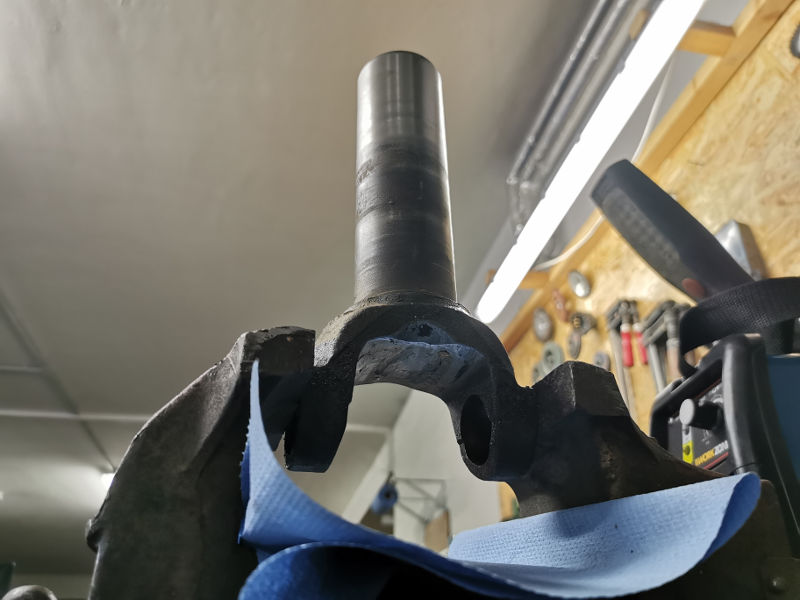

Beim ausbauen der Kardanwelle aus dem VTG ist ein stark verbrauchter Kunststoffteil aus der Innenverzahnung des Schiebestückes gefallen, dies dürfte auch den schon länger beobachteten Ölverlust in diesem Bereich erklären.
Ist diese Öffnung des Schiebestücks wirklich mit so einem billigen Kunststoffteil verschlossen?

Bist Du sicher daß das Plastik ist und kein ausgehärtetes Fett?

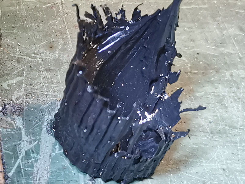

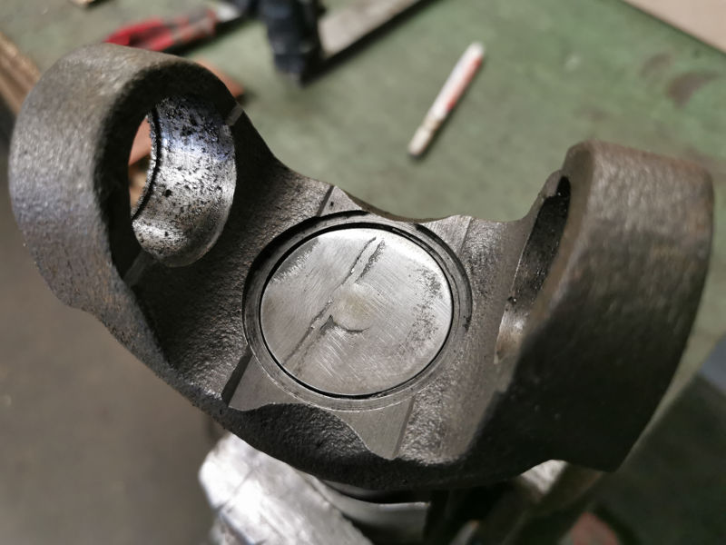

Das "Plastikteil" hat sich inzwischen als Propfen Dichtmasse herausgestellt. Damit wurde wohl schon einmal der Versuch unternommen die Endkappe, die hier eigentlich eingepresse sein sollte (siehe Video) zu ersetzen.
Ich hab mir jetzt eine neue Endkappe gebastelt und eingeschweißt.
Nächste Woche geht die Kardanwelle zum Spezialisten, der ersetzt mir das beschädigte Endstück und wuchtet die Welle anschließen.

Ich will's nicht beschreien ... aber, als nächstes bricht die Gelenkgabel vermutlich dort wo Du den "Deckel" aufgeschweißt hast.
Das ist m.M.n. die denkbar ungünstigste Stelle zum schweißen. Ja
das wollt ich jetzt nicht hören Unsicher
Ich hadere eh schon seit gestern mit mir, warum ich den Deckel nicht einfach eingeklebt habe ...

hmm die Verzahnung ist doch dort bei dem Gleitstück auch "saugend und schnauben"...
ich weiß nicht ob du dir durch das zuschweißen nicht ein anderes Problem gebaut hast.
Wenn du jetzt weit ausfederst und dann durch einen Stoß auf die Hinterachse schnell einfederst muss die Luft ja irgendwo hin. Ich würde meinen das ist wie ein halber Stoßdämpfer auf dein Verteilergetriebe was du da gebaust hast.
Das gibt jedesmal einen Stoß von hinten auf den Hals etc. Deshalb brechen bei den Amis immer die Gleitstücke einige Teile aus dem Hals vom Verteilergetriebe.
Die bauen dann immer auf einen SYE um. Habe ich auch schon gemacht.
Bei mir ist das Gleitstück an der Kardanwelle selbst und ich habe einen festen Yoke auf der Ausgangswelle verschraubt.
Bei mir ist der Käfig mit den zwei Kreuzgelenken gebrochen.
