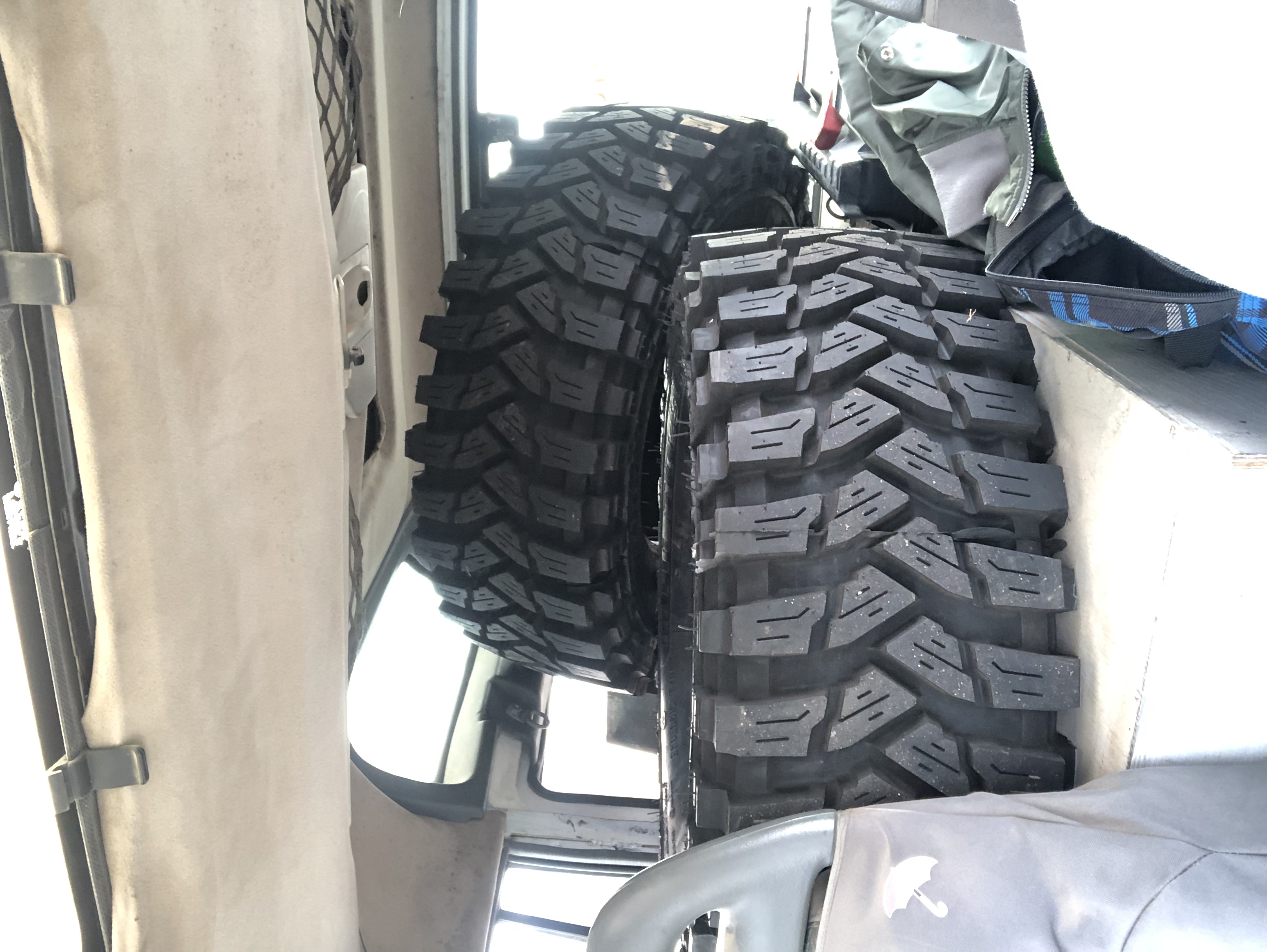

Die habe ich mir gerade abgeholt, bin gespannt 🥳🎉
