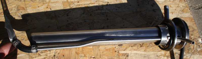

Der Tankgeber war auch kurz davor zu kollabieren. Wer die Benz-Preise für das Teil kennt weiß was das bedeutet: $$$$. Ich habe eine andere Lösung gewählt: Reed-Tankgeber von VDO und dafür einen Halter aus Edelstahl gebaut. Die Widerstandswerte dem Original ensprechend angepasst und gut ist.

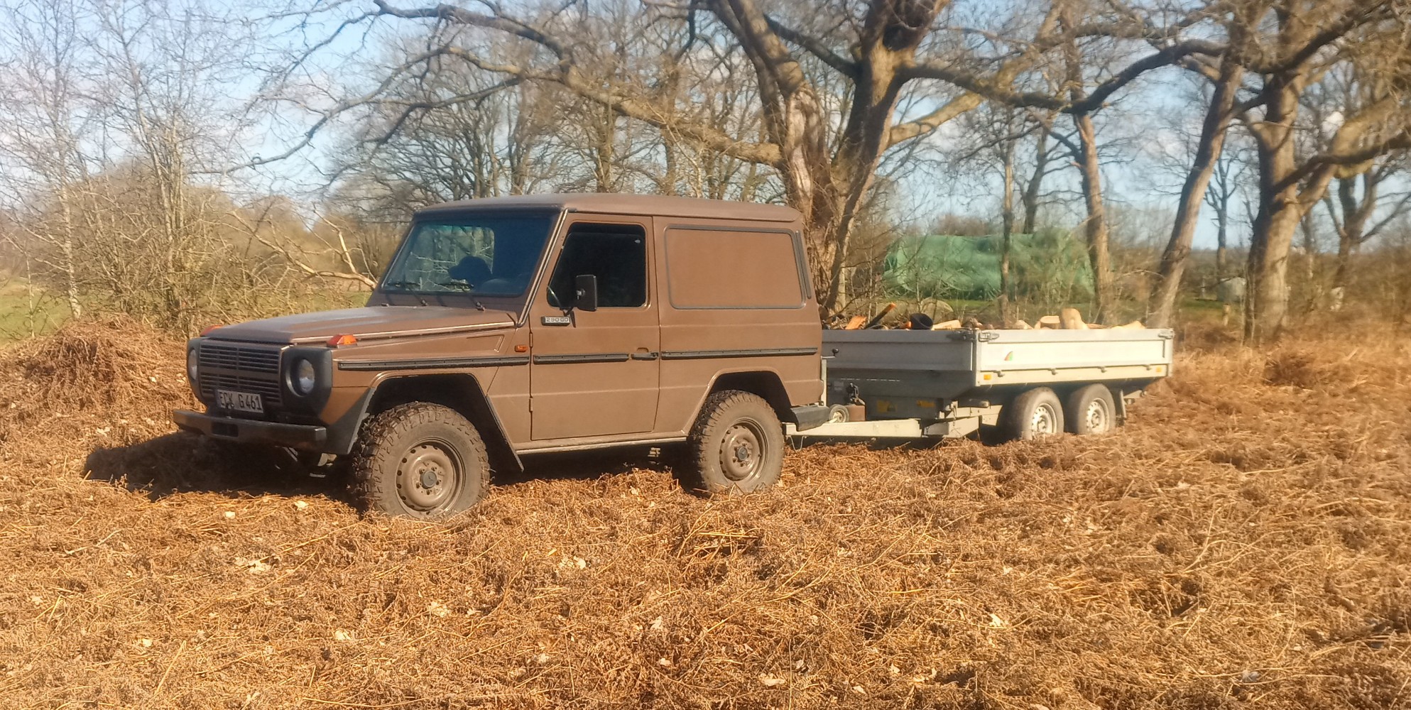

Dann hab' ich mir noch einen Anhängerbock von Techau geleistet, darauf montiert ist der Variobloc von Rockinger mit wahlweise Kugelkopf oder Zugmaul.
Zu guter Letzt habe ich die Kiste braun seidenmatt lackiert.
