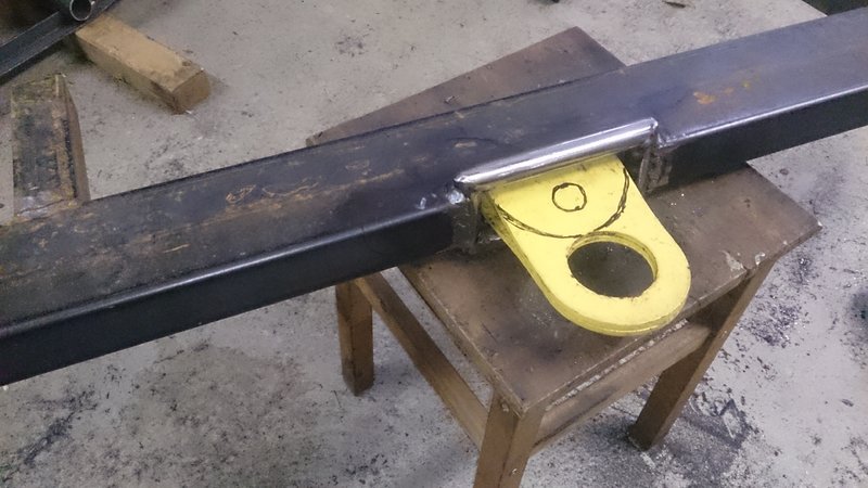

BeitragVerfasst am: 14.02.2016 17:51:36    Titel:
Heute hab ich dann mal die hintere Stoßstange gemacht. Die Umlenkrolle für die Seilwinde ist drin, wird aber noch etwas gekürzt (schwarz angezeichnet), damit es nicht so über steht. Das Seilfenster ist aus alten LR_ Spurstangen geschweißt.
Ich habe ein festes Seilfenster verbaut, da eh ein Dyneema Seil verwendet wird und sicher sehr selten nach hinten gewincht wird.
der präsident
Karpatenfuchs
1. 130 defender 300tdi
2. discovery 2 td5 aut.2002
3. einige range rover P38 4,6
4. freelander 2.0 TD4
BeitragVerfasst am: 14.02.2016 22:23:23    Titel:
Servus !
du hast die umlenkrolle fix in die stosstange geschweisst ??
oder sehe ich das falsch ??
wenn ja warum machst du dann nicht einfach nur die rolle rein und läst die beiden ""blechlaschen"" einfach weg ??
die machen so doch null sinn und führen auch das seilfenster ad absurdum.
die rolle selber hat hoffen ich zumindest ein ordendliches abschmierbares gleichtlager oder noch besser 2 fette gekapselte kugellager ??
allso nicht den üblichen sch......
da bei dir ja dauernd"" umgelenkt"" wird kommt der rolle eine ganz andere Bedeutung zu als wenn sie nur ab und zu mal verwendet wird.
die rolle selber sollte auch WIRKLICH zu dem verwendeten seil passen und so nachgearbeitet werden das die super glatt ist und nicht die üblichen scharfen kanten an den seiten hat.
gruss ,michi
...und hat diesen Thread vor 4975 Tagen gestartet!
BeitragVerfasst am: 15.02.2016 08:02:02    Titel:
die Rolle ist nicht fest, die kann man raus nehmen zum nach hinten winchen. Zudem kommen da noch 2mm Bleche im Bereich der Rolle rein, damit das Seil auf keinen Fall neben der Rolle rein gezogen werden kann. Die Rolle ist einfach gut gefettet und läuft sehr gut. Das ist ja auch nur ein Reisefahrzeug. Da werde ich sicher nicht dauernd winchen müssen. Eher muss ich schauen das das Zeug nicht festgammelt. rotfl
