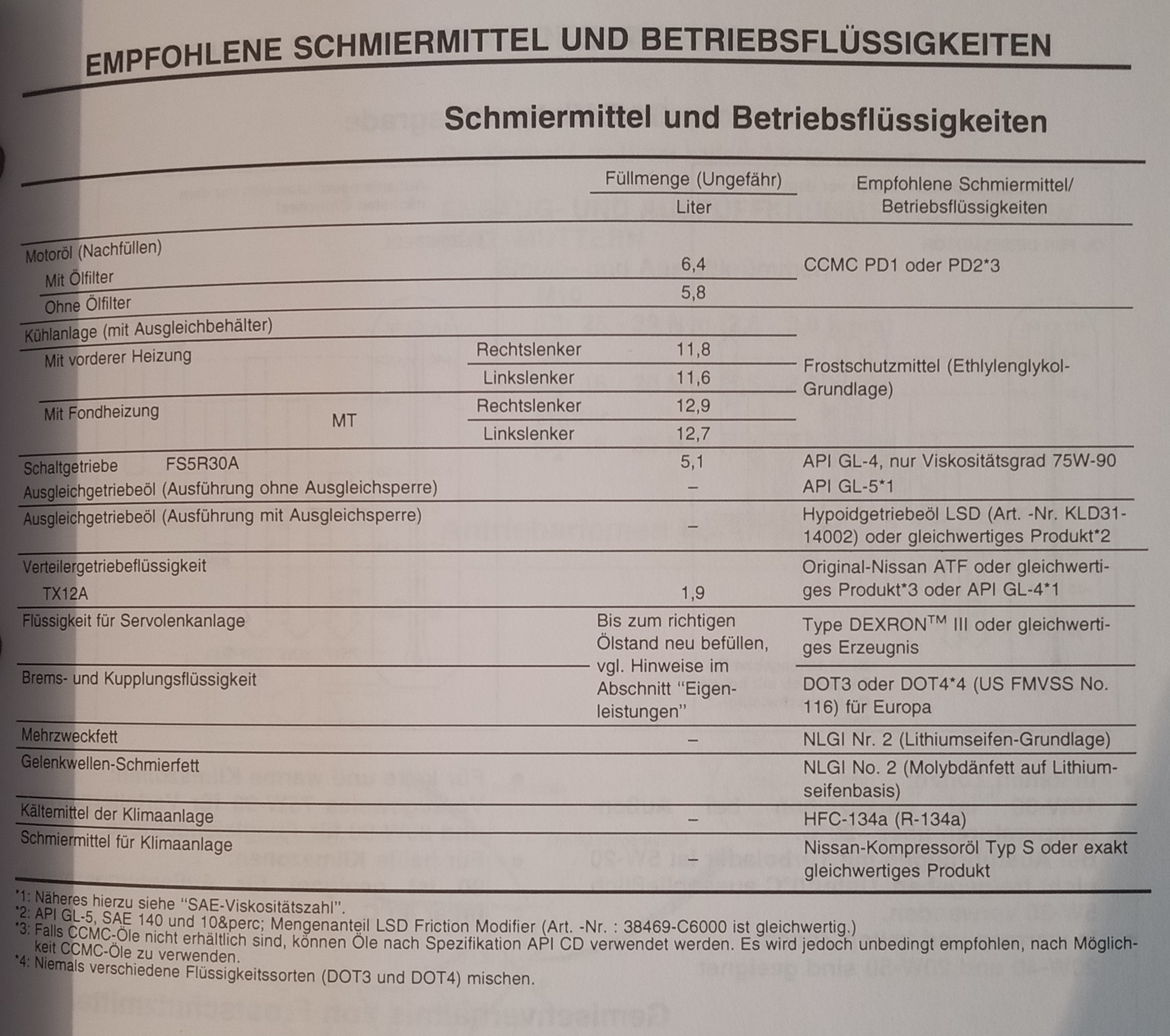

Laut meinem Werkstatthandbuch bei meinen FS5R30A 5.1l... Gibt aber anscheinend unterschiedliche, musst mal die Threads hier im Forum durchforsten.

Wenn noch jemand einen Tipp gibt, wie ich erkenne, welches Getriebe ich habe, wäre es top.
Ist ein RD30, 5 Gang

BeitragVerfasst am: 11.01.2021 13:27:46    Titel:
Guck mal in der Betriebsanleitung, wenn die noch vorhanden ist. Da stehen bei mir die Füllmengen mit drin.

BeitragVerfasst am: 11.01.2021 15:09:33    Titel:
FS5R50A
filth
Mit dabei seit Ende 2020
BeitragVerfasst am: 11.01.2021 15:11:34    Titel:
FS5R50A
Dann sollten es 3.9 L sein.
