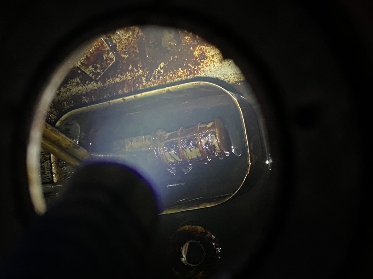

Moin Leute,
hab meine Einspritzpumpe überholen lassen und mach mich bei meinem LJ70 nun an den Tank. Das Auto stand 10 Jahre, wann der das letzte mal getankt wurde, kann ich leider nicht sagen. Nun hab ich den alten Diesel abgelassen (der war klar, wie normaler Diesel. Nur roch er nimmer so extrem) und schaute auf braune Reste und ein verschmutztes Sieb. Nun frag ich mich, ob es die Pest oder nur Ablagerungen des Diesels sind traurig
Falls jemand nen Plan hat wie ich das beseitigen kann - bestenfalls ohne Tankausbau - dem sei sehr gedankt!
Gruß steffen

Ja. Sieht für mich ganz klar nach Bioschlamm aus also nach Dieselpest. – Ich glaube eher nicht, dass Du um den Tankausbau herumkommst; ich halte hier eine gründliche Reinigung – soweit man drankommt, auch mechanisch – für erforderlich.

Früher wurde da grotamar genommen. Von liquiMoly gibt es auch etwas gegen dieselpest. Habe ich aber selbst noch nie getestet...

[quote="ReiseRex"]Ja. Sieht für mich ganz klar nach Bioschlamm aus also nach Dieselpest. – Ich glaube eher nicht, dass Du um den Tankausbau herumkommst; ich halte hier eine gründliche Reinigung – soweit man drankommt, auch mechanisch – für erforderlich.[/quote]
Gut, im Endeffekt sind es nur zwei Schrauben und der tankstutzen… nur wie reinigt man nen Tank ? Mit nem dampfstrahler und Motorenreiniger ? Vorallem muss ich den zügig fertig bekommen traurig

Hallo gehe mal zu einem Tankbauer/ Service ( Öltanks für Häuser) die machen den sauber der sieht dann aus wie neu habe ich auch schon machen müssen war für 80€ nicht teuer finde ich
mfg Patrick

[quote="Trieze"]Hallo gehe mal zu einem Tankbauer/ Service ( Öltanks für Häuser) die machen den sauber der sieht dann aus wie neu habe ich auch schon machen müssen war für 80€ nicht teuer finde ich
mfg Patrick[/quote]
Das is ne gute Idee YES und im Nachbarort ist auch einer der das macht! Danke
