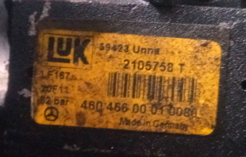

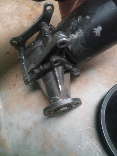

An meiner Pumpe hat's eine der 2 Befestigungslaschen vom Flanschdeckel zerschmettert und so benötige ich entweder den Lagerdeckel (der ist mit 4 Bolzen am Pumpenkörper verschraubt und kein gelistetes MB-Ersatzteil) einer LuK-Pumpe oder eine komplette ZF-Pumpe 460 466 01 01.
Ich habe zwar eine Zwischenlösung hergestellt, aber durch die Verwendung des vorgeschriebenen Keilrippenriemens (2080) war die Belastung auf die Pumpe vorher zu hoch, nach dem Wechsel auf 2090 wurden die Schäden erst hörbar und offensichtlich. Es hat das Kugellager zerschmirgelt und jetzt klappert das Teil immer noch höchst unangenehm. Das Lager ist übrigens auch kein gelistetes Ersatzteil...
