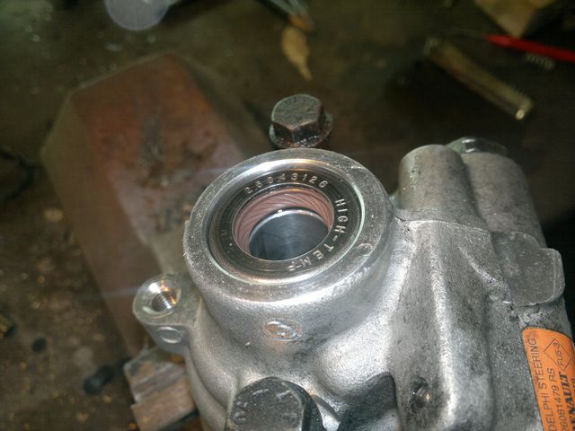

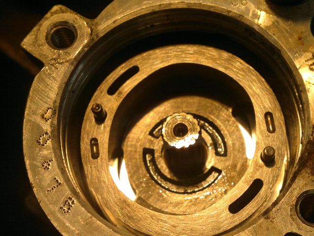

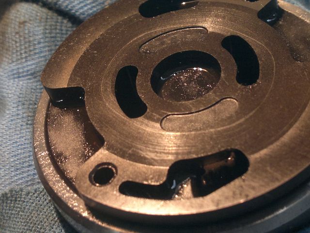

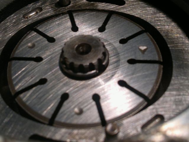

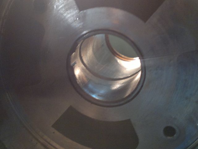

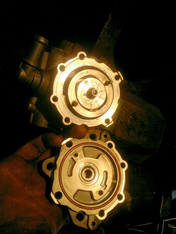

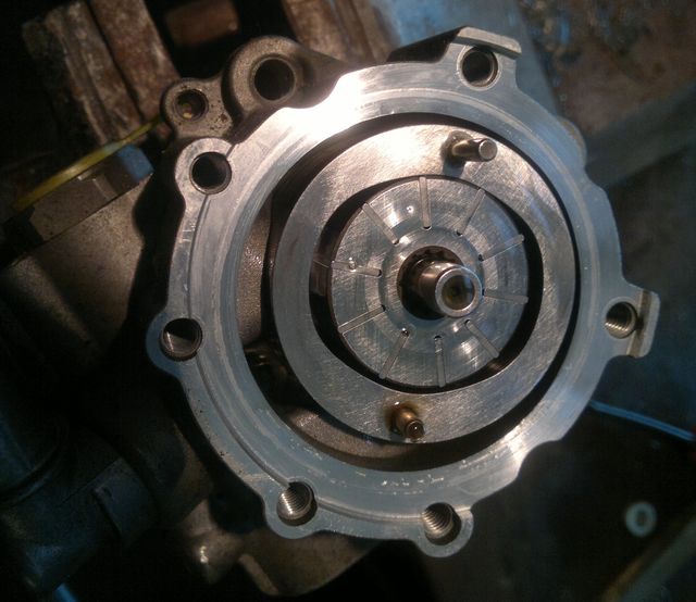

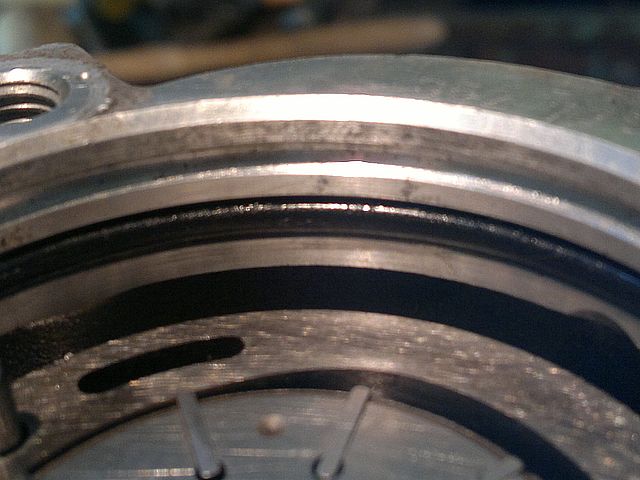

weils gerade aktuell notwendig war hier eine zu regenerieren ,paar bilder dazu .
evtl. interessierts ja den ein oder anderen wie sowas innen aussieht .

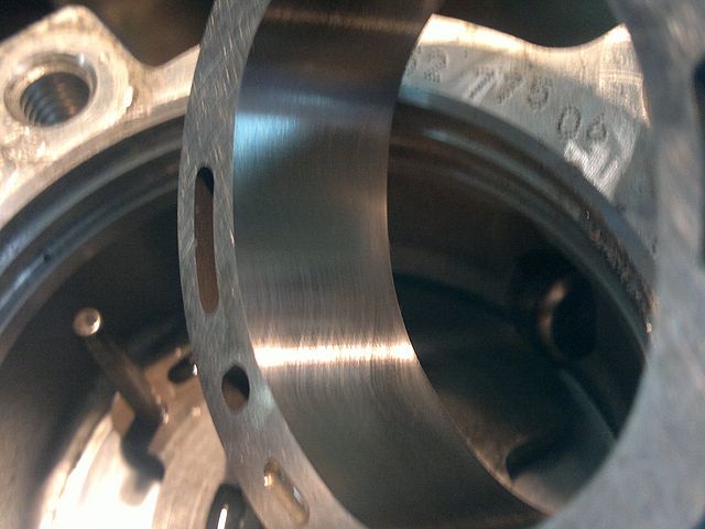

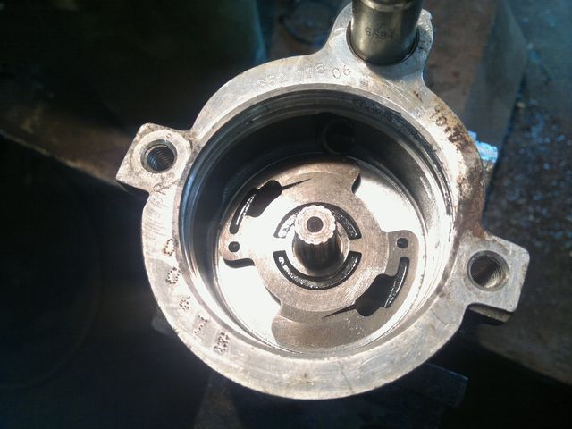

in der regel sind das ja alles flügelzellenpumpen (drehschieber) , und sehen innen drin fast gleich aus
einige haben einen externen ausgleichbehälter , andere wieder (wie die ganzen ami´s) stecken in ihrem ausgleichsbehälter.
sie sind aber gleich aufgebaut .

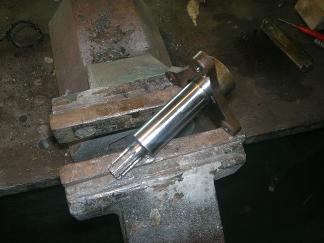

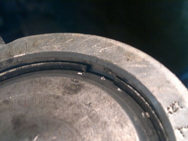

wichtig ist der sicherungsring der das pumenrad sichert , ist dieser nicht ok oder gar defekt so wandert die welle raus !!!

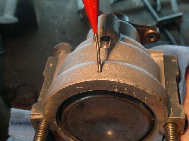

es ist darauf zu achten das der ring der den deckel hält richtig sitzt . (bei den amis ist die interne pumpe per feder zusammengehalten , manche aber sind wirklich passend . da geht der sicherungsring des deckels bissl schwerer rein/raus . dafür ist das kleine loch im gehäuse von wo aus man den ring austreiben kann . )
kaputt geht da nicht wirklich was .
oft ist es nur der wellendichtring , oder das gleitlager der welle ist tot .... also daher immer gutes öl verwenden !!!
ist der anteil an grobteilchen zu hoch verschleisst die pumpe .

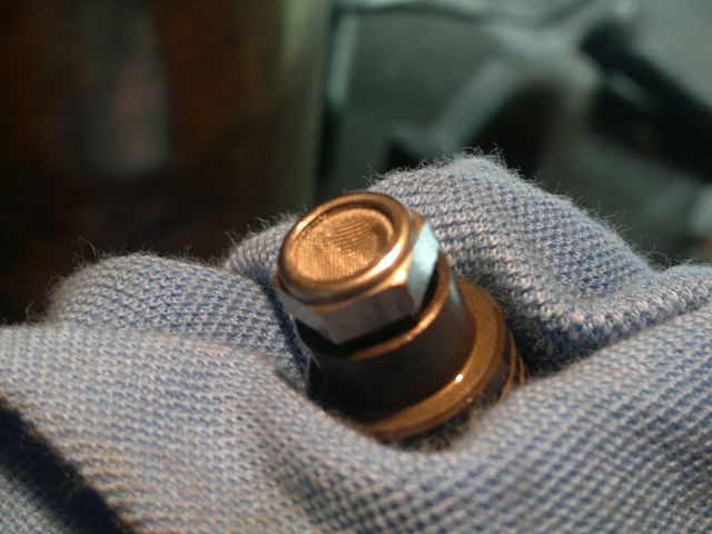

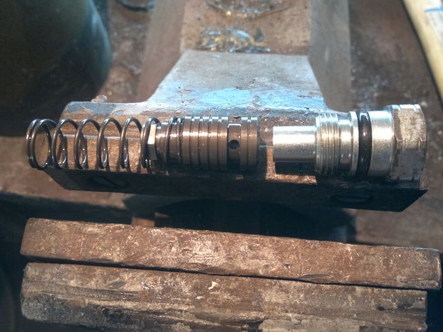

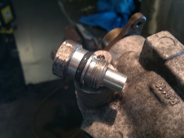

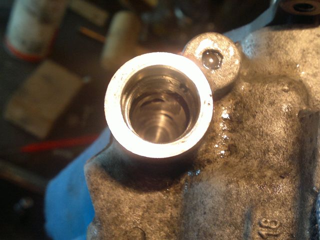

nachtrag druckregelventil :
das sitzt direkt im druckanschluss der pumpe und kann rausgeschraubt werden
im sitz unten ist meist ein filtersieb
der druck wird über die feder eingestellt und ist fest
bringt die pumpe keinen druck mehr so ist oft das ventil verklemmt .

Bei der oft benutzten ZF74 Pumpe ist das Überdruckventil Teil des Korpusses und nicht reingeschraubt, ebenso gibts keinen Filter. Öl: ATF oder Hydrauliköl. Das ist bei FZ-Pumpen egal. Wenn die Pumpe eine Begrenzungsverengung im Auslass hat, dann diese auf keinen Fall zum "Tunen" aufbohren, sonst kavitiert die Pumpe bei höheren Drehzahlen und zerstört sich.

atf/servoöl wie es beliebt . wichtig ist nur das es "hydraulisches" öl ist (also welches was sehr dünnflüssig ist und hohen druck abhält), theoretisch geht auch normales hydrauliköl .
ja arbeit ..... sagen wir es mal so : draussen in polen , irgendwo im wald ... haste ja keine wahl . und ohne servo gehts in einer trophysektion NICHT !
anders rum das rechenbeispiel :
pumpe beim hersteller : 570 € 1 woche warten (inkl. 40€ pfand)
pumpe im freiverkauf : 300 € (inkl. 120€ pfand ... weil die sind ja auch nicht blöd ) ...paar tage warten , also billiger als 190 euro geht kaum
kaputt war 1 wellendichtring : 13,50 € bei SKF im nachbardorf . das aus/einbauen hat mehr zeit gebraucht als sie zu reparieren .
und das tolle : nach der reparatur hab ich eine vom opel astra uralt gefunden die 1:1 reingepasst hätte ! (lag die ganze zeit im regal, zwar aus guß und nicht aus alu , aber sonst identisch )
die pumpen sind bis auf die riemenscheiben alle so gut wie gleich..... seit 20 jahren :)

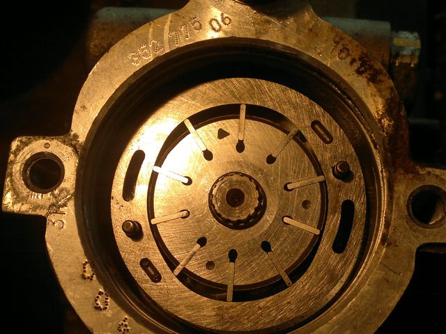

soviel ich weiss ist das eine ZF74 . und die hat ein ausschraubbares DRV.
hier mal von innen (hab paralell dazu eine 74er zerlegt )
links das DRV.
ich denke nicht das die ZF "OFT" als servopumpe in geländewagen eingesetzt wurden.
zumindest die alten fahrzeuge haben den "runden deckel" hinten dran .

beim zerlegen der ZF - Pumpe .... ACHTUNG !
im deckel befindet sie ein nadellager wo sich die nadeln verselbständigen !!!
und man sollte die lage der unteren druckplatte GENAU dokumentieren , denn sonst passt die pumpe nichtmehr zusammen .
bei der ZF74 geht die welle ohne presse nicht raus . (hier gibt es keine gleitlager)

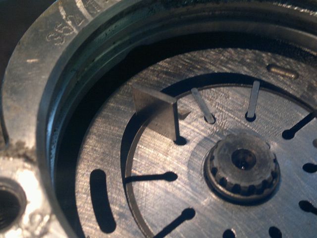

Meine Servolenkung am w160 funktionierte immer schlechter bis man am Ende im Stand nur noch mit Vollgas lenken konnte. Dann habe ich eine gebrauchte Servopumpe bekommen und eingebaut. Die macht genau garnichts selbst mit vollgas null unterstützung. Habe den Durchfluss geprüft, ist gegeben aber sie baut keinen Druck auf. Das Innenleben der alten Pumpe sieht genauso aus wie auf den Bildern oben. Keine Beschädigungen erkennbar. Das Druckregelventil und Sieb gereinigt aber auch da war nix erkennbar.
Was kann ich da noch machen und kann es auch am lenkgetriebe liegen ?

Hallo, da werden die "Flügel" nicht mehr gangbar sein.

Hab jetzt die alte Pumpe ohne einen Fehler gefunden zu haben wieder zusammengebaut und die Funktioniert jetzt wieder. Die Flügelzellen waren frei und das Druckregelventil hat auch nicht geklemmt. Dabei hab ich die sogar sehr grobschlechtig zerlegt weil ich den Faden hier mit den korrekten Methoden erst danach entdeckt habe rotfl

Wenn in der Pumpe z.B. zwei Flügel aufgrund eines Fremdkörper durch die Fliehkraft nicht rauskommen, kommt es zudem Problem.
Oftmals hilft säubern und spülen.
