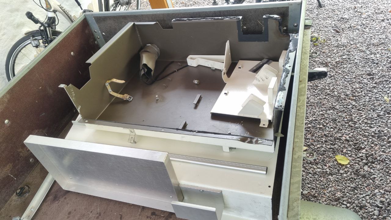

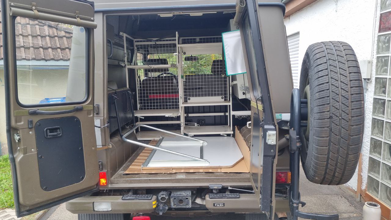

Update 22.3.2021
Die neuen Konis sind drin…. nur knapp 2 Stunden hat’s bei Steck Automobile AG gedauert…. die ersten paar km gefahren…. sehr angenehm, straff, da rumpelt und poltert nichts mehr…. erster Eindruck sehr positiv!
Das Auto bekam erst eine dt. Vollabnahme ohne Mängel. An den Stabis haben wir schon gerüttelt, da hört man keine verdächtigen Geräusche und die Verschraubungen auch noch intakt. Das Poltern aus dem hinteren rechten Radkasten wurde erst nach der Demontage des hinteren Einbaus lauter, denke mal der Stoßdämpfer ist durch die einseitige Belastung und nach 27 Jahren einfach verschlissen.
Da war ordentlich Material verbaut...
