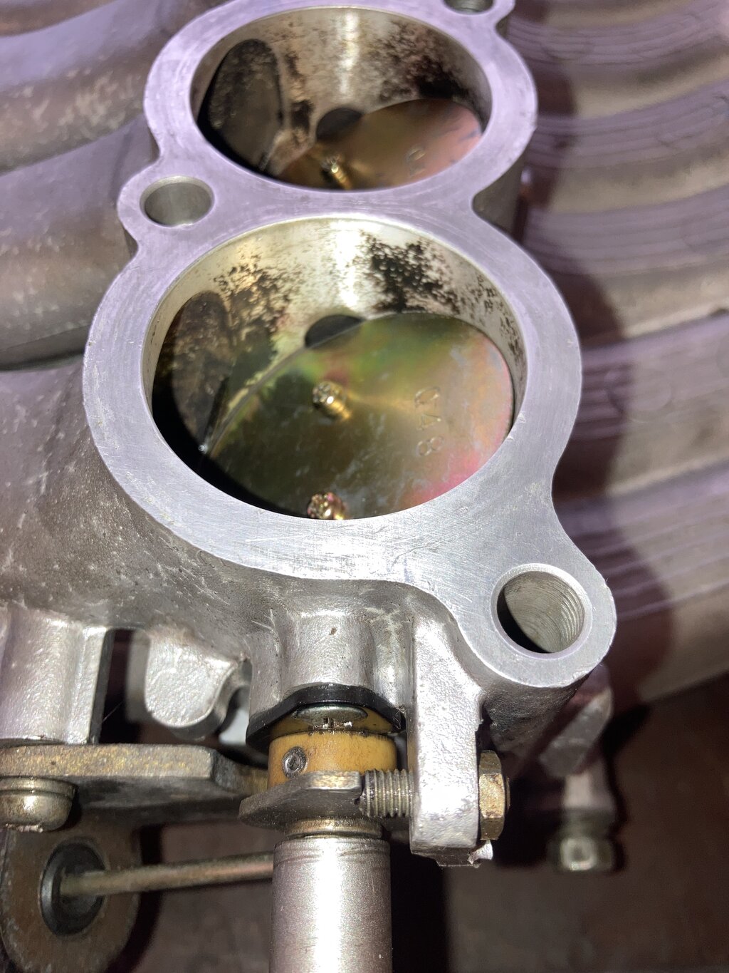

So geschah es auch um den Motor. Er läuft zwar sehr ruhig, mit zu niedriger Drehzahl, das Kühlsystem ist rostbraun und die Zylinderköpfe völlig verrußt. Soweit ist der Rest aber in ordnung. Die Wartung ist einfach brutal überzogen, das Öl wechselte er aber alle 1-2 Jahre. Erinnerte mich alles an meinen L040 damals, nur diesmal ging ich es ganz anders an. Heiligenschein
Ich stellte ihn erstmal hin und zerlegte den Motor nebenbei immer weiter, untersuchte die Brennräume mit der Endoskopkamera und beschäftigte mich genauer mit der Klappenansaugung.

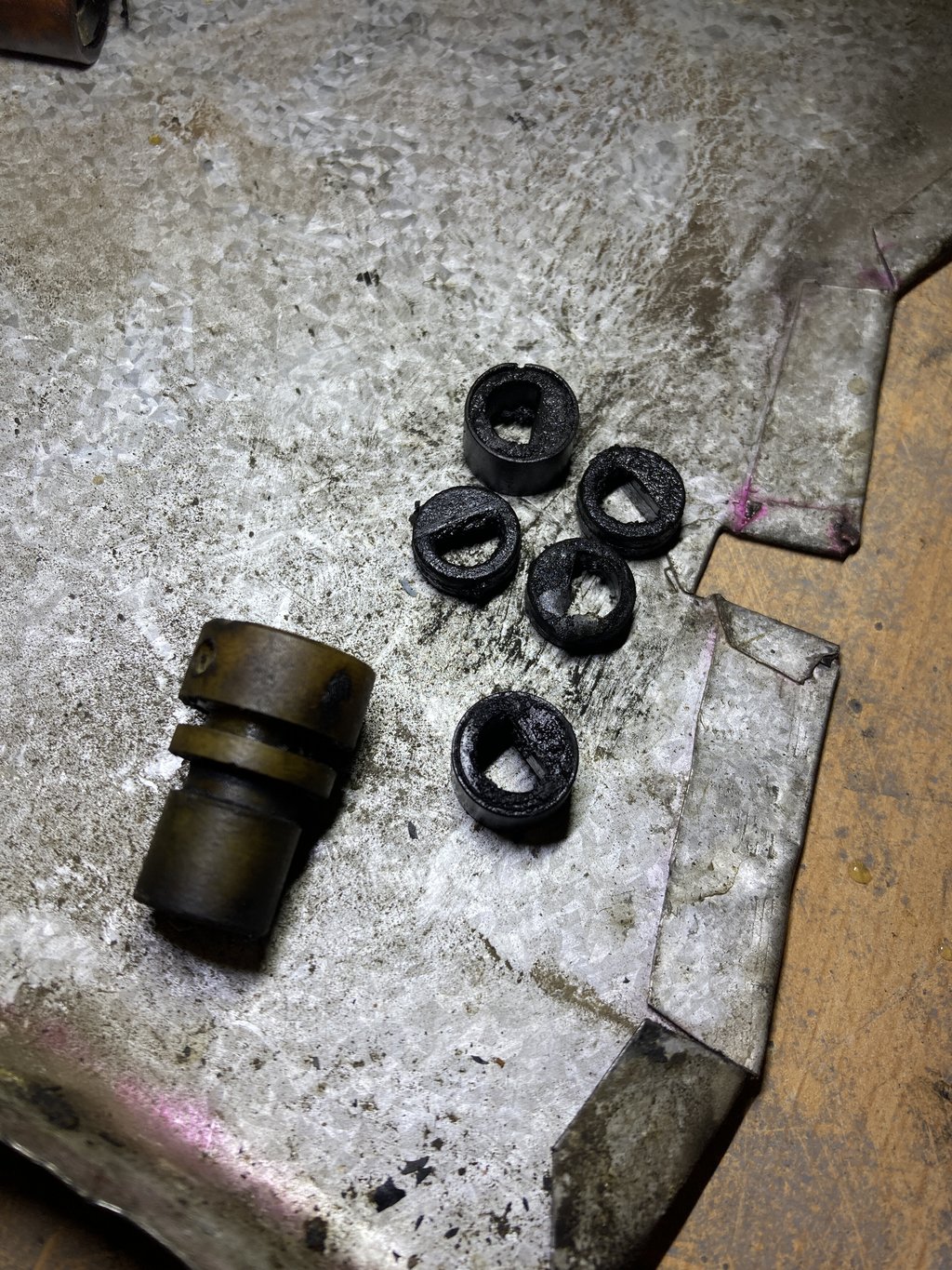

Die Klappenansaugung hatte ordentlich Spiel, gut einen halben Millimeter. Bei den 3.8l V6 der Pajero V80 gab es dadurch schon oft Motorschäden, da sich die kleinen Schrauben lockern und in den Brennraum fallen.
Nun gab es nur ein Problem, es gibt und gab nie Ersatzteile dafür.
Also kaufte ich mir einen Innennuten Messschieber, um die kleinen Bohrungen genauestens auszumessen, die alten Lager gab ich mit meinen gemessenen Daten zum 3D Druck, dort wurden die Lager aus Nylon Kunststoff nachgefertigt.
Da das ganze Preislich angenehm bleiben sollte, musste ich einige Wochen warten, bis die Firma ein Großprojekt aus diesem Kunststoff fertigen musste, da wurden die Lager aus den übrigen Resten gefertigt.
Nach etwas Feinarbeit am Außenring, waren die Lager passgenau.
Unterschätzen darf man bei der Welle auch nicht den kleinen Gummiring, der am äußeren Ende sitzt. Er muss unbedingt konisch sein, da die Welle sonst zu schwergängig ist. Wenn er mit der Zeit an Durchmesser verliert, ist er auch ein Grund für zu großes Spiel.
Nun alles zusammenbauen, die kleinen Schräubchen gehen beim Ausbau immer kaputt. Da muss einfach Ersatz her. Ich habe lang nach den Originalen gesucht... Sind Mikuni Vergaserschrauben M3x8 mit Federring gold verzinkt. Gewindesicherung ist hier auch absolut Pflicht.

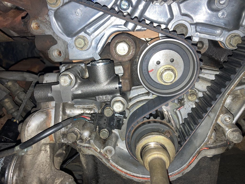

Der Zahnriemen von Gates ist auch schon montiert, am DOHC muss man da sehr genau schauen, habe mir auch extra die vorgesehenen Nockenwellenarretierungen gekauft und das Spezialwerkzeug, um die Spannrolle zu spannen.
Aktuell hänge ich dort aber fest. Der Schwingungsdämpfer braucht nicht neu, solang er Spannung hat, habe ich mir oft sagen lassen, allerdings passen die Sollwerte aus dem WHB nicht überein und er geht nicht in die Sollstellung zurück.
Der Splint ist zwar Locker, nachdem ich die Spannrolle mit 9,5nm spanne, sobald ich die Zentralschraube mit 48nm anziehe, geht der Kolben des Dämpfer selbstständig nach innen, aber kommt nicht wieder raus, da muss ich erst nachhelfen.
Deshalb habe ich nun einen neuen Originalen Schwingungsdämpfer bestellt und warte nur noch, bis er aus Dubai hier ist.

Hallo, super. Danke für die Bilder.
Das Klappenteil zieht bei fast jedem 3.5er Falschluft....
Und sorgt für eine Falsche Spritmenge.
Gut wen es bei dir wieder funktioniert.
Einen Unterschied habe ich bei meinem nicht festgestellt.
Ich hab es auf "kurzem" weg fixiert und die Durchführung provisorisch abgedichtet.

Der lange Ansaugweg sorgt für frühes Drehmoment, das ist mir sehr wichtig. Die Welle hatte übrigens bei 3 von 4 Motoren bei mir Spiel. Das wird mittlerweile bei jedem 3,5er dohc ein Problem sein.
Bei deinem ist das der Rallye Pajero oder? Wenn du mit dem meist höhere Drehzahlen fährst, ist der kurze Weg ohnehin besser, glaube zwischen 3000 und 4000 Umdrehungen schaltet es um.

Den hydraulischen Schwingungsdämpfer habe ich nun erneuert, natürlich neu OEM Ja
Er verhielt sich aber ähnlich wie der Vorherige. Beim festziehen muss die Spannrolle wohl trotzdem ganz leicht mitgedreht haben, sodass der Splint nicht mehr locker im Dämpfer saß, was er eigentlich tun sollte.
So habe ich die Spannrolle erst normal mit 9,5nm gespannt, aber bereits kurz vorm Knacken des Drehmomentschlüssels, die Schraube der Spannrolle angezogen. Beim festziehen der Schraube mit 49nm, habe ich die Spannrolle gegengehalten. So funktionierte es dann auch.
Ich habe zuvor immer penibelst darauf geachtet, dass sich nichts ungewollt mitdreht, es war wohl aber so gering, dass es mir nicht auffiel und schon passten die Werte nicht. Kleine Ursache, große Wirkung. Hau mich, ich bin der Frühling

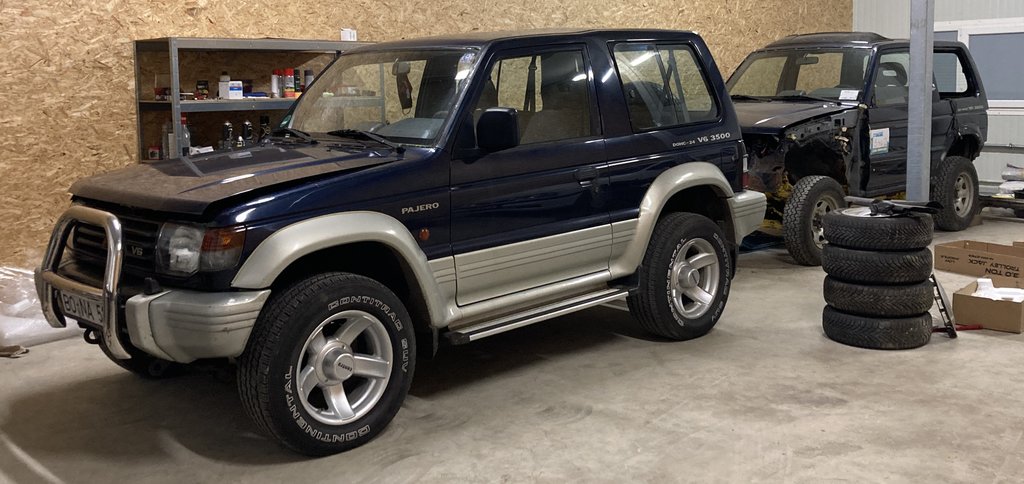

Als er dann endlich wieder fuhr und besser lief, als je zuvor, musste er auch schon die Halle räumen... Neue Projekte kamen an. Grins
Die ersten Wochen konnte ich ihn leider noch nicht fahren, wie ich gern wollte. Er hatte Probleme mit dem Warm- und Kaltleerlauf und starkem Ruckeln bei Gas weg- und Annahme. Ich hatte zuerst das Steuergerät in Verdacht, ließ davon neue Elektrolyt Kondensatoren einlöten, denn diese sind bei den mittlerweile 30 Jahre alten Steuergeräten von Mitsubishi, immer eine kleine Schwachstelle. Das brachte leider auch keinen Erfolg und so stellte ich den Drosselklappensensor neu ein, aber auch das zeigte nur leichte Verbesserung. Falschluft etc. konnte ich alles ausschließen.
Dank sehr guter Hilfe aus unseren Mitsubishi Gruppen, bekam ich erklärt, dass besonders beim Reinigen und zerlegen der Leerlaufsteuerservo, ein erneutes einstellen der Schritte über das MUT II nötig ist. Das wurde dann auch gemacht, leider ging kurz davor mein Geschwindigkeitssensor kaputt und so habe ich leider immer noch ein leichtes Ruckeln in niedrigen Gängen.
Deshalb wird da nochmal eine Feineinstellung nötig sein.
An sich fährt er aber echt super, zieht von unten heraus sauber und hat ordentlich Kraft, was ich besonders der überholten Ansaugung zu verdanken habe. Durch ihn bin ich mittlerweile leicht schaltfaul geworden. rotfl
Das Mannol Öl fraß er aber übertrieben stark und so tauschte ich nach geschätzt (mein KM Zähler funktioniert durch den defekten Sensor nicht Hau mich, ich bin der Frühling ) 1300km auf das ROWE Hightec 10w40 mit einer Ravenol Ölspülung und frischem Ölfilter.
Seitdem verbraucht er gar nichts mehr Love it Und es sieht am Öleinlass auch langsam besser aus
Ich lasse das ROWE nun erstmal um die 3000km drin und schaue dann mal, ob ich direkt auf mein geliebtes 5W50 und Archoil 9200 Aditiv mit dem üblichen 8000km Intervall tausche oder nochmal ein Polytech 10W40 mit sehr guten Reinigungseigenschaften versuche. Schauen wir mal im Winter... Ich fahre ihn nun täglich mindestens 50km Überland, da kommen seit Sommer mehr Kilometer drauf, als er seit 2020 beim Vorbesitzer fuhr.
Die Hinterachse ist übrigens auch geschweißt, ohne zerlegen der Steckachse. Die Öle habe ich auch noch alle getauscht.
Frische HU gab es vor 3 Wochen und dazu einen Minikat auf Euro 2, damit ich mir die Fuhre auch dauerhaft leisten kann. Hau mich, ich bin der Frühling
Und so fährt er momentan herum. Auf 265/70R16 und OEM Felgen vom Pajero Sport/L200. Gab es samt Radschrauben und Nabenkappen für einen Hunni. Heiligenschein Ist aber erstmal nur meine Übergangsbereifung, dauerhaft gehe ich auf All Terrain 275/65R17 auf den oben abgebildeten Centra Alus oder in ferner Zukunft Delta BBS 9,5x17, sollte ich welche finden...
Die erste Kauftour haben wir am Sonntag nach Dresden gemacht und da ein neues kleines Spielzeug für meine Restaurationsarbeiten geholt.
