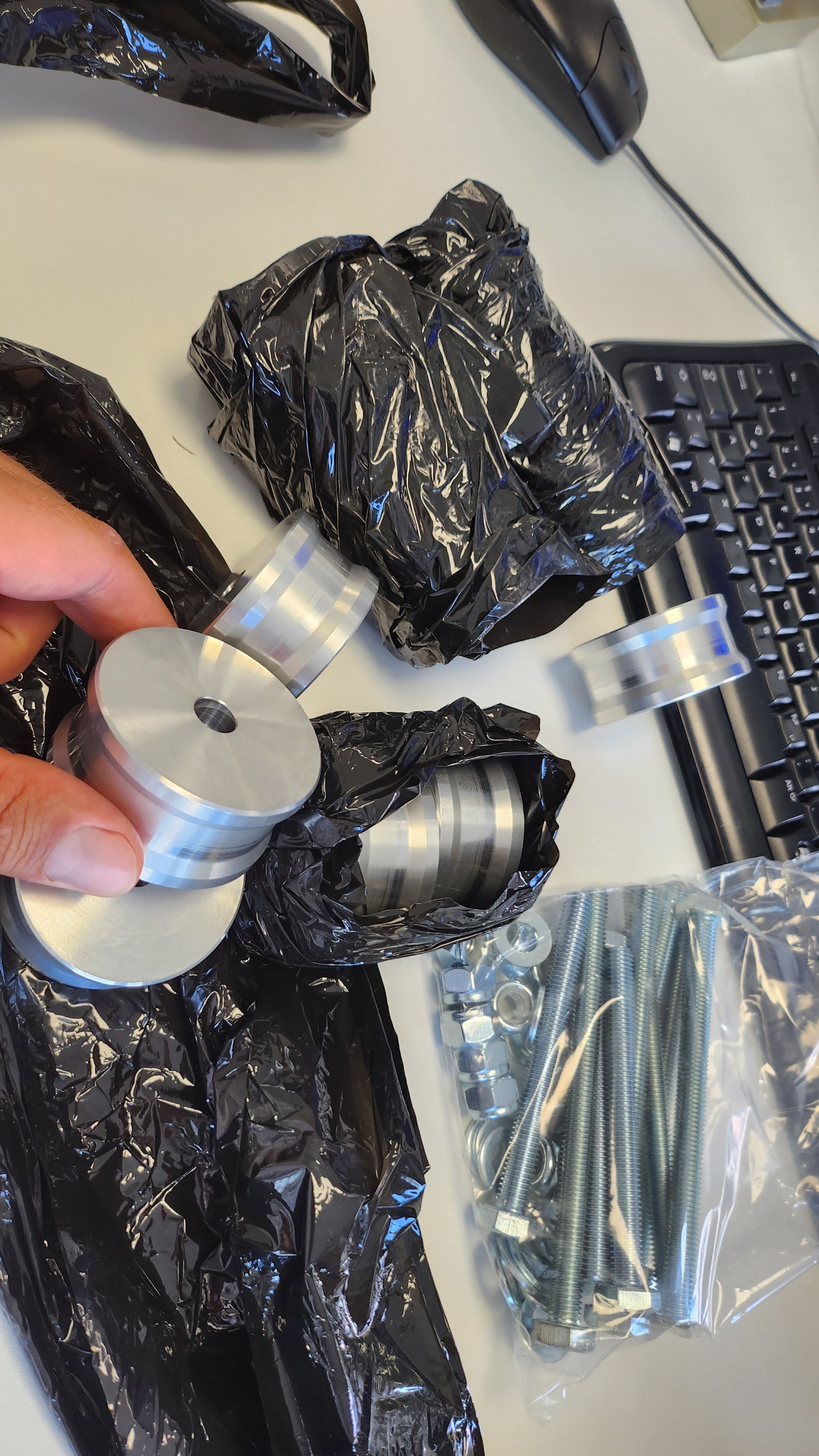

Inzwischen sind die Spacer für den Bodylift angekommen. Die Verarbeitung ist tadellos, das hätte ich für das Geld nicht selbst hinbekommen. Der Einbau erfolgt aber erst nächstes Jahr irgendwann, ich bin jetzt erst mal froh, dass die Mühle überhaupt einigermaßen läuft.
