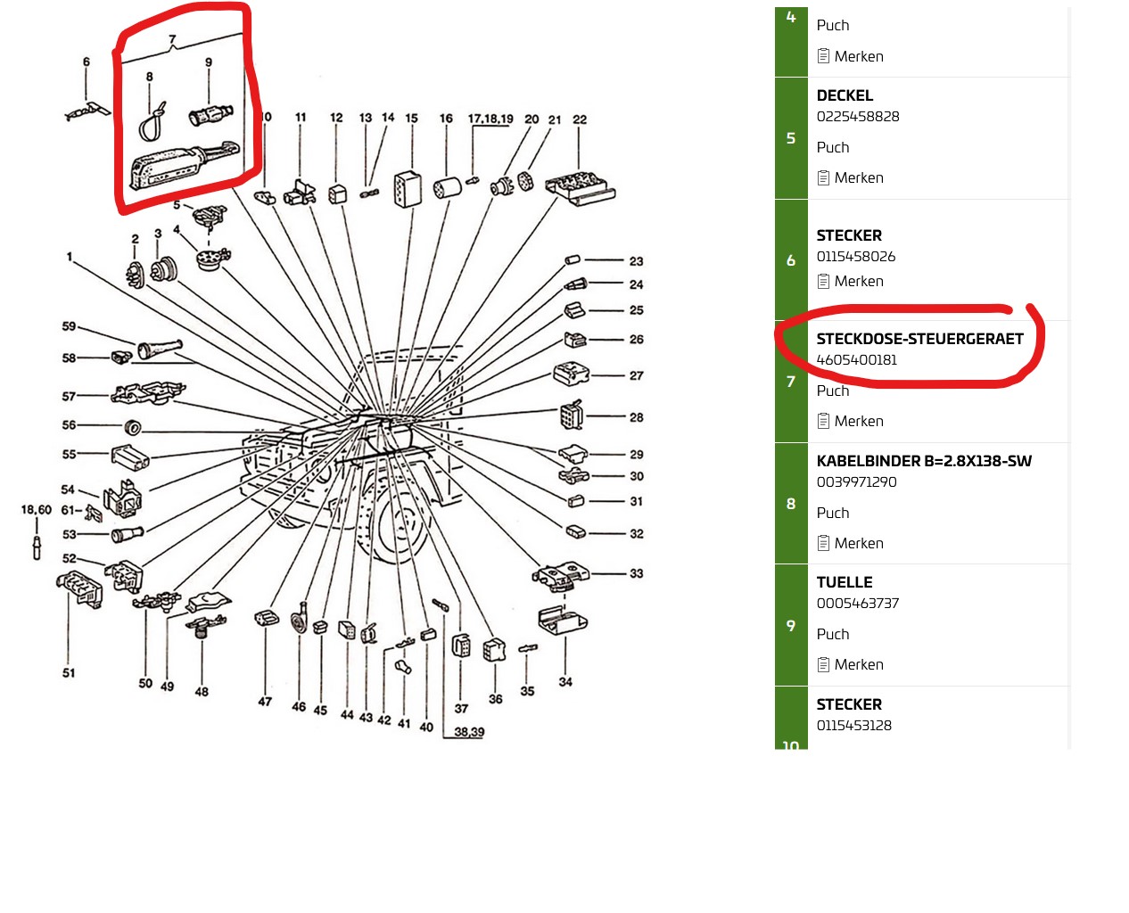

BeitragVerfasst am: 28.07.2024 09:05:46    Titel: Steckdosen-Steuer-Gerät
Auf Puch.at habe ich gelesen, resp. gesehen, dass es anscheinend ein "Steckdosen-Steuer-Gerät"gibt..
Weiss Jemand, wo dieses Ding verbaut ist?

kat i
Mit dabei seit Ende 2013
1. LR130 CC 300Tdi
2. PZJ75
3. LJ70
4. LR90 300Tdi
BeitragVerfasst am: 29.07.2024 09:22:51    Titel:
Ich verstehe "Steckdose-Steuergerät" so, dass es ein Anschluss / eine Steckdose für ein Steuergerät (welches auch immer) ist, aber kein Steuergerät, um die Steckdosen zu steuern.
Es müsste sonst "Steckdosen-Steuergerät" heißen.
