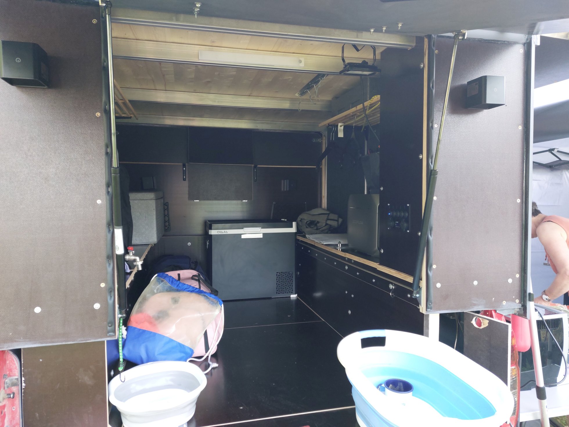

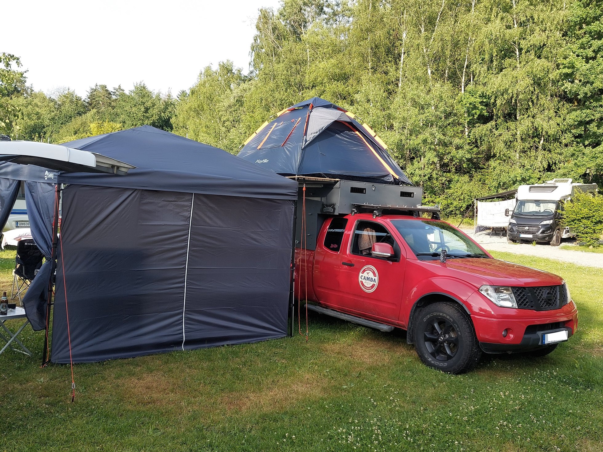

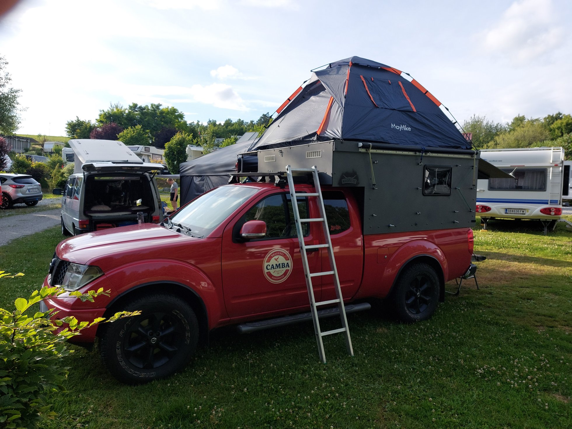

BeitragVerfasst am: 17.07.2025 09:35:09    Titel: Update mit Bildern
... hier mal ein Bilderupdate zum Ausbau:
 Dateiname:  Ausbau3.jpg
 Dateigröße:  367.15 KB
 Heruntergeladen:  423 mal
 Dateiname:  Ausbau2.jpg
 Dateigröße:  532.78 KB
 Heruntergeladen:  334 mal
 Dateiname:  Ausbau1.jpg
 Dateigröße:  1 MB
 Heruntergeladen:  341 mal

Ah ja, jetzt sieht das ja richtig gut aus!
Was mir noch noch GANZ klar geworden ist, ehrlichgesagt: Was genau macht man eigentlich IN der Kiste?
So wie ich das sehe (erstes Bild) wird ja draußen gekocht etc. Geschlafen wird im Dach-Iglu. Was also macht man drinnen? – Oder ist das letztlich nur Stauraum?
