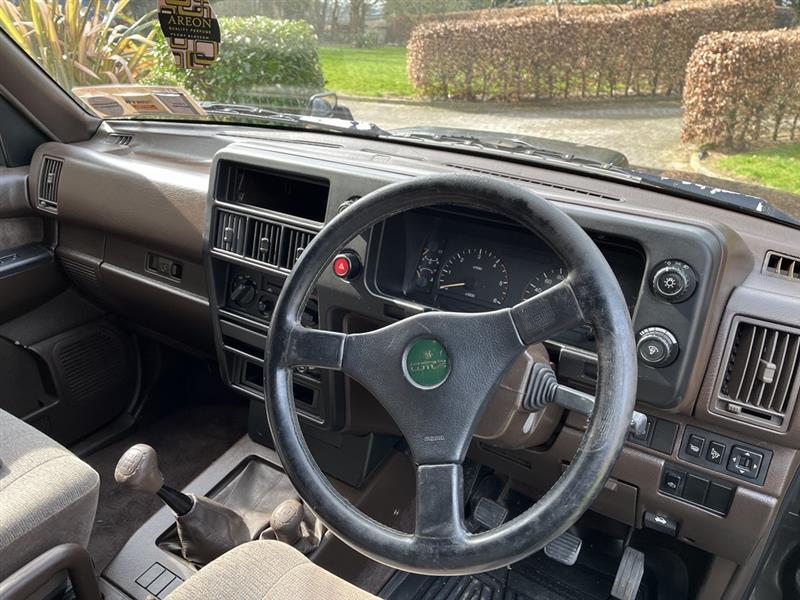

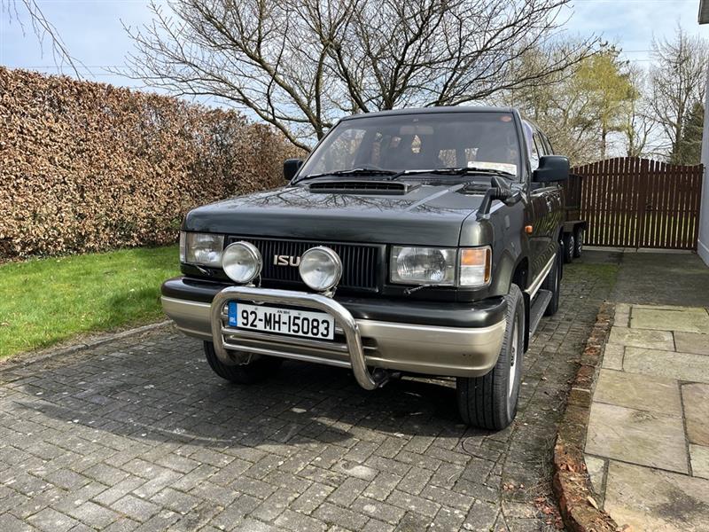

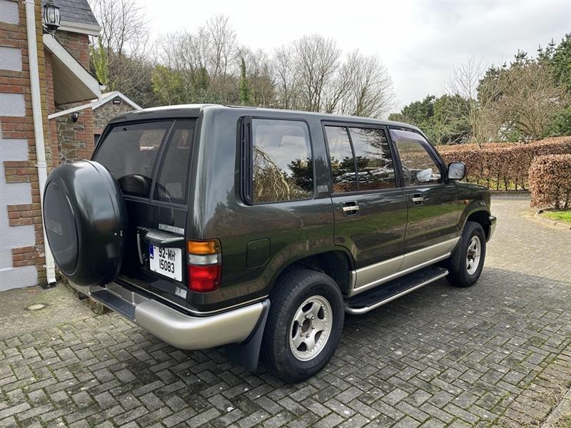

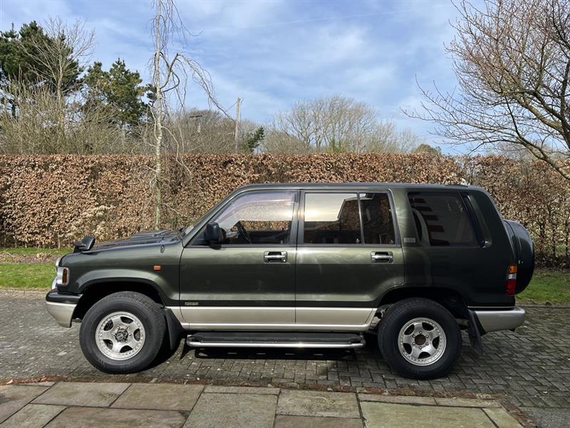

Euer Wunsch ist mir Befehl. T'schuldigung fuer die nicht perfekten Hochglanz-Magazin Fotos.
[/img]
Lenkgetriebe sifft nicht, schwitzt aber. Und ich habe eine halbe Handbreit Spiel + das etwas ungenaue Lenkverhalten.
Beim Schalthebel habe ich gehofft, dass da ausgeleierte Plastefuehrungen (wie bei den meisten Autos der Fall) die Ursache sind. Aber du meintest @Kini, dass die Ursache im Getriebe selber liegt? Also schalten tut er soweit gut ...

Sehr schönes Wägelschen hast Du da. Love it
Laß das Lenkgetriebe schwitzen. Solange es nicht tropft ist alles gut.
Für das Lenkradspiel gibt's eine Einstellschraube.
Wegen Schaltgetriebe: Mach die Abdeckung vom Schalthebel auf und schau nach, ob da Spiel ist. Glaub ich aber nicht.
Sollte dem doch so sein, brauchst Du nur noch jemand mit nem 3d Drucker, der Dir das neue Teil ausdruckt. Käuflich erwerben wirst das nirgends mehr können.
