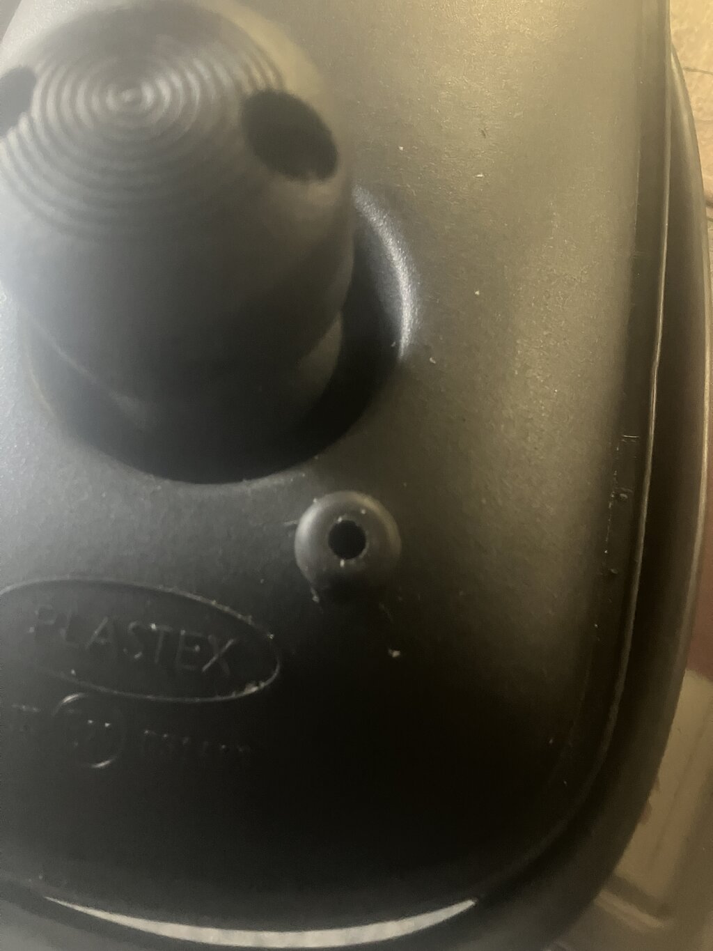

BeitragVerfasst am: 09.04.2025 20:26:46    Titel:
Heute mal nebenbei die Außenspiegel beheizbar gemacht.
Funktionierte wesentlich problemloser als bei den Defender-Spiegeln.
