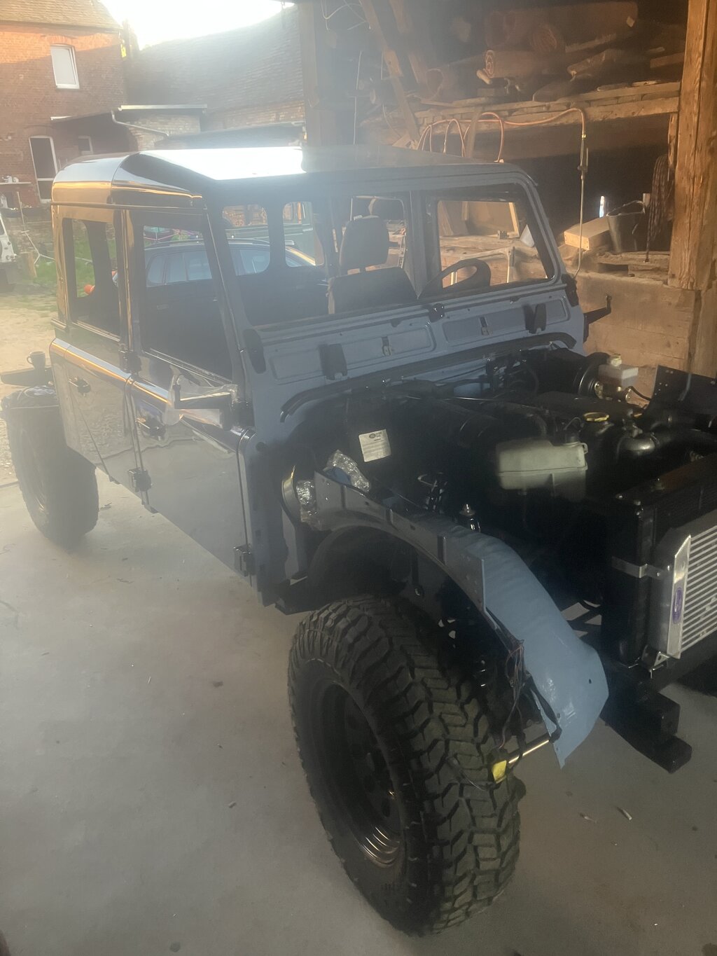

BeitragVerfasst am: 25.04.2025 21:30:43    Titel:
Frontscheibe (beheizt) ist drin
Die gebogenen Scheiben hinten sind drin.
Keder ist außen. Hab es nicht hinbekommen den innen zu montieren.
Ein Kotflügel ist dran. Tag vorbei.
Was so eine neue Handyhülle ausmacht. Die Fotos sind irgendwie besser YES

BeitragVerfasst am: 28.04.2025 07:14:03    Titel:
Nicht bloss irgendwie! Kein Nebel mehr in der Werkstatt! Respekt
Was ganz anderes: was sind das für Reifen da drauf?

BeitragVerfasst am: 28.04.2025 09:07:29    Titel:
Werdenfelser hat folgendes geschrieben:
Reifen: RADAR Renegade in 285/75-18 Die mit den Totenköpfen auf der Reifenflanke YES
sind mit 89cm Durchmesser am oberen Limit Winke Winke
