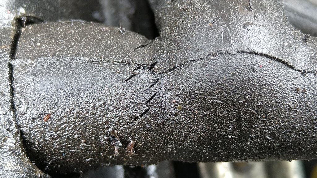

Soooo.. hab nochmal selber dran "rumgefummelt".
Ich glaube, ich habe den Übeltäter gefunden. Obschon ich keine Ahnung von Motoren habe ;-)
Vom Leerlaufsteller-System ist ein Schlauch (Nr.3) angerissen und ein Schlauch (Nr. 5) wurde vom Vorgänger durch einen GARTENSCHLAUCH o.ä. ersetzt.
Letzterer hat sich Innwendig begonnen aufzulösen.
Ich hab jetzt Original-Teile bestellt und hoffe auf Besserung.
Mir stellt sich jetzt die Frage, ob ich das ganze System auseinander friemeln muss, da Ablösungen des Schlauches irgendwo feststecken könnten?

Die beiden Schläuche gehören zur Motorentlüftung und sollen dafür sorgen, daß Öl- und andere Dämpfe nicht unverbrannt in die Umwelt gelangen.
Der in Auflösung befindliche Schlauch sieht nach einem gebräuchlichen Gewebeschlauch aus den man auch für Hydraulikölleitungen verwendet. Eigentich keine schlechte Wahl wenn nichts anderes zur Hand ist. Nur müssen auch solche Schläuche intervallgemäß erneuert werden. Öldämpfe und hohe Temperaturen belasten das Material auf Dauer.
Allerdings ist der Ansatz die abgelösten Teile im Entlüftungssystem zu suchen sinnvoll. Die Teile könnten irgendwelche im Luftsystem verbauten Ventile verstopfen.
Jetzt aber nicht einfach mit Pressluft durchblasen, damit könnten Ventile eventuell beschädigt werden. Ausbauen, sichten und vorsichtig mit reduziertem Luftdruck reinigen. Aber alles nur im ausgebauten Zustand. Bei Rückschlagventilen auf die Einbaurichtung und korrekte Belegung (Schlauchanschlüsse) achten!
Und überprüfe auch die anderen kleinen vorgeformten Gummischläuche, mit denen diese dünnen PU-Leitungen angeschlossen sind.

so. Diverse spröde Gummischläuche ersetzt durch originalteile und das Ding wieder zusammengebaut..
Leider keine Besserung.
Sobald das Ding warm gelaufen ist, beginnt er wieder im Standgas abzusterben (egal ob P, N, 1-4, R).
Als ob bei genügend Wärme, irgendwas zu geht..
Fazit: ab in die Werkstatt. Mehr getrau ich mich nicht, auseinanderzubauen ;-)
