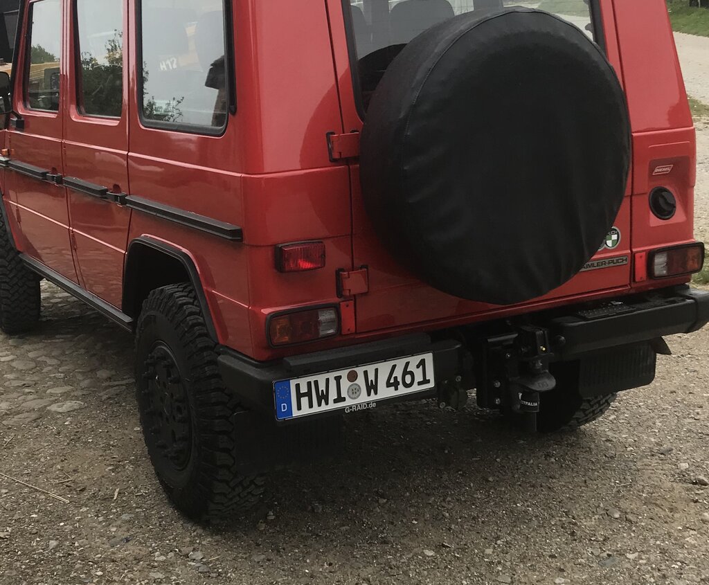

wenn s nicht auf die Minute ankommt wäre meine Lösung unkompliziert:
Eine kleine Warn mit Kunststoffseil sitzt mit Seilfenster in einer eigenen, tragbaren Halterung mit Variobloc Wechselplatte. … und damit ist sie mobil an den Variobloc Basisplatten, die ich vorne ( an einem Adapter für das Zugmaul in der Stoßstange )und hinten und beim Planenwagen sogar in einer Kiste auf der Ladefläche habe.
Strom gibt es über fest verbaute Nato Dosen mit orginalem Kabel. Habe die über einen Batterieknochen geschaltet.
Für den 461 liegen ein kräftiges Relais und der orginale Schalter fürs Armaturenbrett schon seit Jahren im Regal und warten auf den Einbau…
Habe anscheinend nie Fotos gemacht, finde nur diese. Das untere zeigt die Windenhalterung aber noch nicht die bewährte Westfalia AHK Platte für Kugelkopf und Varibloc Basisplatte ( auf dem Bild in der Mitte mit Zugmaul satt Winde)
Gruß Sönke
