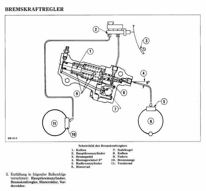

Die lastabhängigen Verteiler sehen auch ganz anders aus - zumindest die, die ich bisher gesehen hatte.

Ja der hat so ein Teil Verbaut.

Das was Du in Papierform abgebildet hast ist ein lastabhängiger Bremskraftregler, mit 3 Entlüftungsnippeln beispielsweise. Auf der Vorseite hast Du einen normalen Bremskraftregler abgebildet........
Danke das Bild wollte ich auch schon hochladen.
Bei mir ist definitiv dieser hier verbaut.
