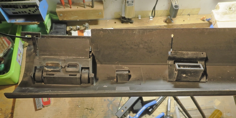

Moin Jungs, mein Country verliert sine untere Zierleiste: Die ist über 1m, hat v und h eine Schraube und in der Mitte drei clips, von denen einer ab ist - und auch nicht nachkaufbar.
Oben wird sie "eingehängt" und dann verschraubt und geclipst. Im Bild ist unten oben.
Ich würde eher flächig mit "Volumen" kleben wollen. Welcher Kleber löst da (erprobt) meine Probleme?
Merci!

Gibt es einen Material-Stempel auf dem Kunststoff (PP, ABS, PE o.ä.)?

PP/EPDM - das Teil ist nicht versprödet, aber die clipse....

PP ist nur sehr schwer zu kleben.
Es gibt Klebstoffe, aber fast alle werden nur an Gewerbe verkauft, weil die gesundheitsgefährdend sind.
Google mal
https://www.klebeprofi.net/klebe-anleitungen/pp-kleben/

Jou, habe ich schon bei SIKA getan- PP ist da kompliziert. Werde wohl verschrauben + was von WÜRTH als "Pufferklumpenhäufchen" aufspritzen . Oder???

https://www.otto-chemie.de/bau/otto-primer-1217#more_info
...auch den Lack damit grundieren (ist dünn und transparent) und mit einem festen Bausilikon oder MS-/Hybrid-Polymerklebstoff versuchen.
Alternativ zum Otto-Primer eine Lackiergrundierung für PP/EPDM verwenden und mit Karosseriedichtmasse ankleben - evtl. auf die Grundierung noch eine weitere, etwas stabilere Schicht auftragen (Füller, 2K-Lack o.ä.).
Würde ich aber beides erst an unwichtiger Stelle testen.

PP ohne Primer mit Karosseriekleber funktioniert sehr schlecht.
Habe ich schon ausprobiert.

Montag fahre ich mal den großen Baumarkt an aber aktuell läuft es auf Zierverschraubung hinaus ;-) .... vielleicht mit "Abdeck-Blenden" ;-) Ist ja ein "4x4" Oldie.

"Petec Kunststoffbond" ...
