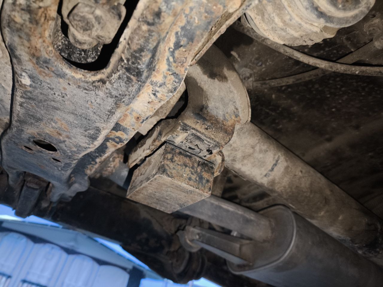

Der Gewichtsblock unter der Kardanwelle fällt langsam ab, hat wohl ein paar mal zu oft aufgesetzt.
Kann mir jemand die Teilenummer nennen? Ich finde das Teil irgendwie auf keinem Teilediagramm.
Gewichtsblock

hier findest du drei Nummern:
https://partsouq.com/en/catalog/genuine/unit?c=Mitsubishi&ssd=%24%2AKwHO-uuazb6Wna-Mvp3rxJaCoqW7ysXIydv0x4-Juq6ytrS38uXJo42J... [Link automatisch gekürzt]
Aber ganz ehrlich, schraub das Ding ab und mach Fahrversuche, du wirst keinen Unterschied merken.
Bei mir hatte sich der Klotz bei hoher Belastung an meinem Eigenbauunterschutz verspreitzt.
Nach Entdeckung des Problems habe ich den Klotz demontiert und fahre seit etwa zehn Jahren ohne. Ohne merkbaren Unterschied.

Danke, dann ist es wohl Einbildung, dass der Wagen bei einer bestimmten Geschwindigkeit eine leichte Vibration entwickelt hat. Ich schraube es mal ab und schaue wie es sich verhält.
