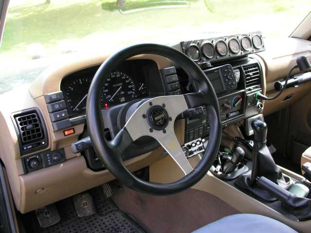

Das riesen Airbag Lenkrad nervt mich schon lange, jetzt hab ich es rausgeschmissen.
Noch aus 3er BMW Zeiten hatte ich noch ein schnieckes MOMO Lenkrad auf dem Schrank stehen.

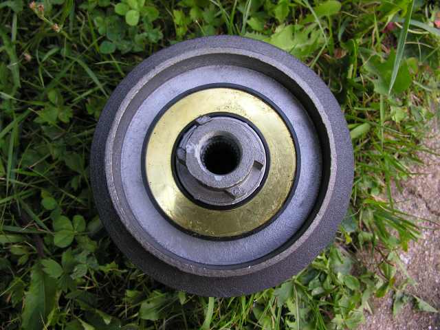

Also passende Nabe besorgt. Guck Peter es gibt sie doch. Winke Winke

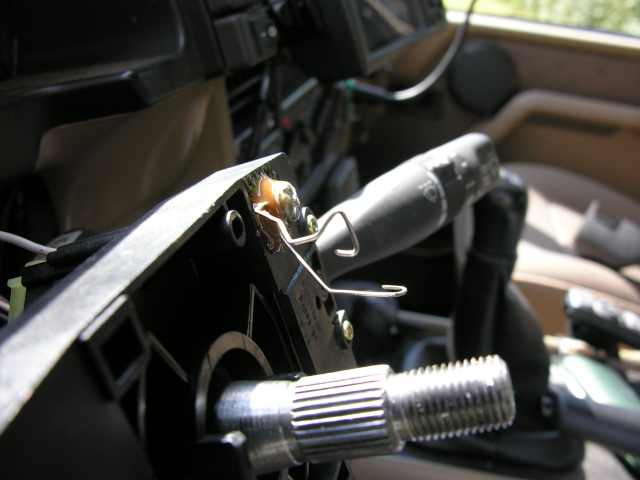

Dumm war nur, der Kontakt für die Hupe läuft nicht über einen Schleifring, sondern zusammen mit dem Airbag über so ne Drehkupplung.
Die Nabe hat aber einen Schleifring. Hab dann was aus einer alten Kontaktfeder gebastelt. Macht zwar etwas Geräusche beim drehen, aber es funktioniert. Mal sehen wie lange.

So siehts aus.

Die neuen Schleifkontakte

Die Nabe
