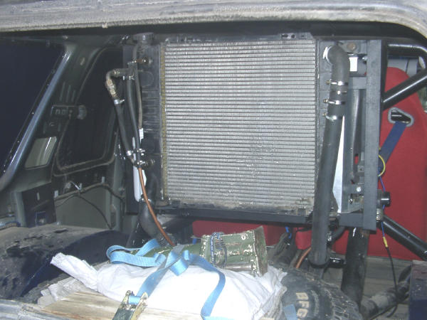

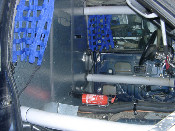

Die Wapu drückts auf alle Fälle auch nach hinten durch.
Habe das ganze Geraffel - inkl. Getriebeölkühler - alles nach hinten verlegt.
Gekühlt wird mittels E-Lüfter.
Die Kühlwasserschläuche habe ich neu aus´n Landmaschinenhandel in Originaldurchmesser geholt. Wenn da was platzt .... platz ich Wut
AT-Getriebeölleitungen in Kupfer verlegt. Am Anfang und Ende mittels Druckschlauch verbunden (Vibrationskiller)
Im Innenraum wirds schön warm ............ Hau mich, ich bin der Frühling Hau mich, ich bin der Frühling
Auf dem Kühlerfoto da unten fehlt die Rückwand noch.
Mehr Infos zum Fahrzeug gibts hier:
