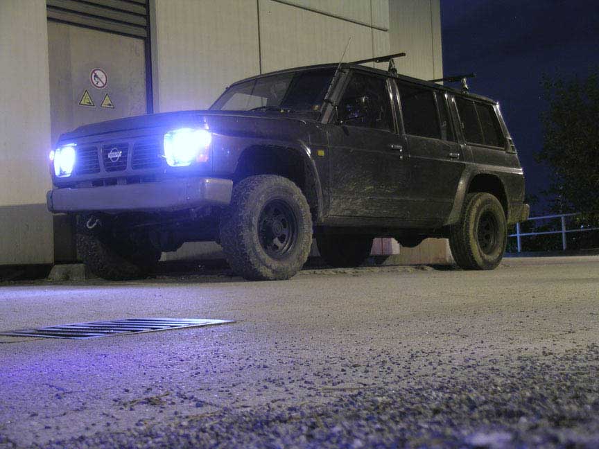

BeitragVerfasst am: 21.10.2006 21:41:39    Titel:
Hinten fehlen 3cm!
Flo Hau mich, ich bin der Frühling
 Dateiname:  DSCN3550.jpg
 Dateigröße:  94.21 KB
 Heruntergeladen:  277 mal
 Dateiname:  DSCN3575.jpg
 Dateigröße:  89.22 KB
 Heruntergeladen:  296 mal
