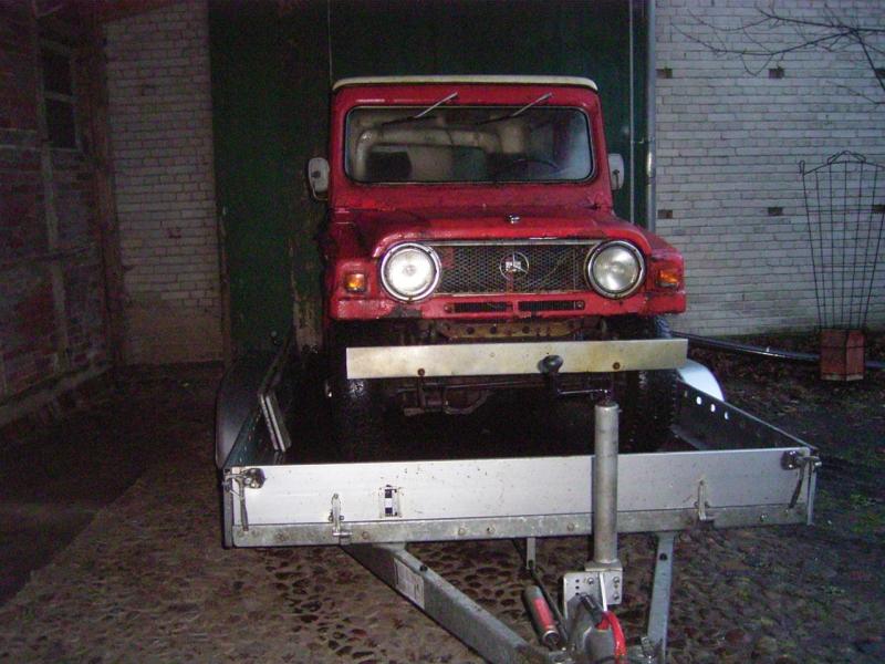

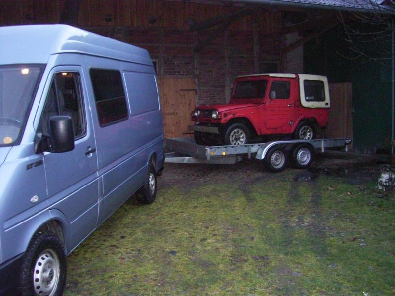

habe mir einen kleinen Daihatsu zugelegt, nun brauche ich dafür einige Infos, bzw. ne Rep.Anleitung. Hat wer sowas oder weiß jemand jemanden der was in der Art hat? Habe schon ein wenig im Netz gesucht, aber bisher nix gefunden.
Muß ja gucken das alles i.O. ist und brauche dafür technische Daten wie Ventilspiel, Förderbeginn der Pumpe und all so Sachen...
Ist nen 81er F50 2,5 Diesel.
ach so, falls jemand Teile irgend einer Art hat kann er gerne bescheid sagen.
Der hat schon ein wenit Korrosion hier und da....
