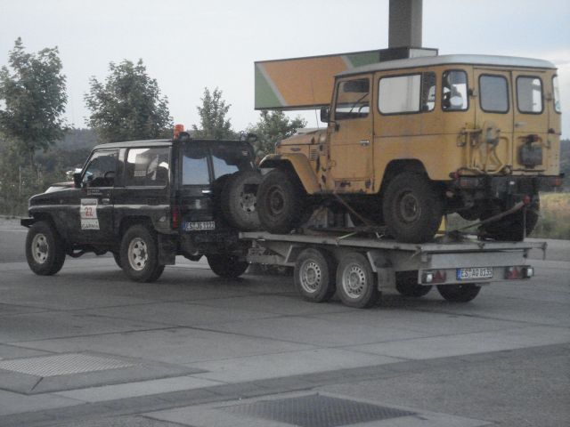

Naja, wenn man mal ehrlich ist... der J4 auf dem Anhängfer, das sieht shcon anch was aus. nicht das neumodische rungedengelte aerodynamische "SUV"-zeugs...
ich könnt ja schwach werden... Love it
ne GROSSE Garage bräucht ich...
