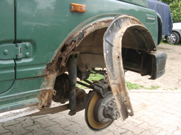

Hallo zusammen!
wir haben einen Suzuki sj 413 zu hause.
heute hat es geregnet, und ich wusste nicht recht was ich machen soll und
somit habe ich einmal nach Roststellen im Suzi gesucht.
der Rostet mächtig an den Verbreiterungen
also habe ich die verbreiterungen abgebaut (5 oder 6 Schrauben -- man beachte, ich habe nur einen bei allen vieren abgerissen)
so nun meine Frage:
unter den verbreiterungen (Lackiert) befindet sich jeweils ein "Träger" der auf die Karosserie irgendwie an geschraubt/geschweißt ist -- auf diese Träger ist die Lackierte Verbreiterung aufgeschraubt.
--- wie bekomme ich diese Träger herunter, um dahinter den Rost in den Griff zu bekommen?
bitte um schnellstmögliche Antwort.
Danke

der gammel dahinter ist normal! und das sind auch bestimmt nicht die einzigsten stellen!
die halter musste abflexen! oder wenn es arg schlimm ist musste nur bissl drann wackeln!
denke mal hast serien bereifung drauf! dann lass die verbreiterungen ab, dann haste das rost problem auch nicht mehr so stark da!

Ich hatte vor kurzen auch das gleiche Problem vor mir.
Mit ´nem größeren Bohrer - 10er o.ä. - habe ich die Schweißpunkte abgebohrt. Nicht durchgebohrt !
Danach mit viel Wackelei, nen Hammer und ab und zu ´nen scharfen Meißel gingen die Bleche in einem Stück ab YES
Wird sicher bei dir ähnlich aussehen Unsicher
