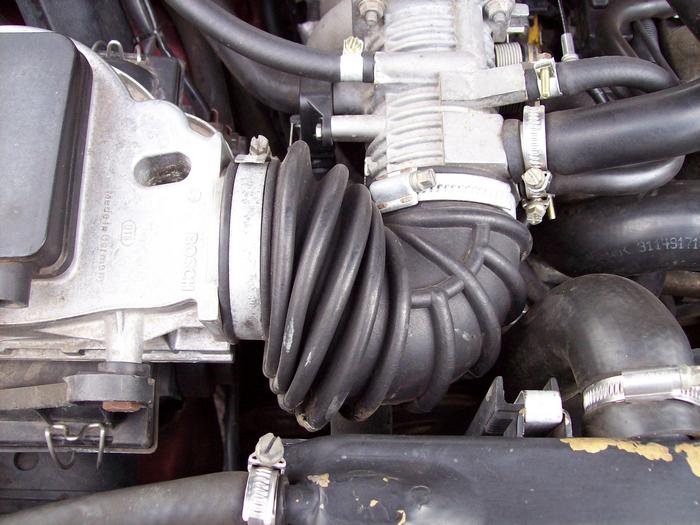

-so mal wieder eine frage an die experten hier.
-ich bekomme einfach keinen gebrauchten luftschlauch(Luftfilter>Drosselklappe).
-neu gibt es den nicht mehr von opel.
-jetzt bin ich am ueberlegen,ob ich einen anderen luftfilterkasten von einem anderen fronti einbauen kann?
-und wenn ja muss ich da auf irgendwas achten?
-gruss und danke kreppi Winke Winke

gibt sovieles nicht mehr bei opel fürn fronti! Nee, oder?
aber haste es schonmal im rennsport bereich versucht ob es da irgendwelche schläuche gibt? mein alter herr hat da seinen glaube turbolader schlauch auch weg bekommen musste ihn halt nur bissl kürzen!

das is doch nur der Schlauchbogen, ohne irgend etwas..
da hängt ja nichts mit dran..also einfacher normaler Ansaugschlauch, wenn ich das jetzt richtig zusammen bekomme.
der Rest is direkt am Deckel (Luftfiltergehäuse) also auch z.B. der LMM..
da kannste einen flexiblen Schlauch mit gleichem Innendurchmesser dran machen.
..zwei Schellen drum..und gut müsste es sein..
..der Ansaugschlauch is wirklich nimmer lieferbar, der vom x20se auch nimmer. obwohl in vielen anderen Modellen auch verbaut, Opel halt Hau mich, ich bin der Frühling
jetzt weisste warum ich einiges umgebaut habe.. Supi war mir irgendwann zu blöd..mit dem Freundlichen XXXX-Händler Hau mich, ich bin der Frühling
Gruss
Sandman Winke Winke
PS: wenn du ggf. mal ein Foto reinmachen könntest.um sicher zu gehn...wäre nett..
wir haben hier im Forum, einige Links zu Schläuchen..da findet sich sicher was.. Ja

Würde auch sagen, 08/15 flexiblen Schlauch, der Unterdrucktauglich ist, und gut is...

-setze mal ein foto rein,das problem finde ich bei dem fronti ist(weis nicht ob es bei den anderen auch so ist),das der ziemlich versetzt ist und das mit den normalen flexsiblen ein problem werden sollte.
-das hatten wir uns auch schon ueberlegt.
-aber vielleicht habt ihr ja auch noch eine idee,deshalb war ich ja am gruebeln wegen umbaut auf einen anderen filterkasten.

-ist leider ein wenig gross,aber man kann ja wenigstens was erkennen. Nee, oder?

da kannste einen flexibleren Spiralschlauch (wie @Kini schon sagte, -unterdruckgeeignet-) nehmen. Dann müsste das gehen, so das man den Versatz gut ausgleichen kann. Spiralschlauch auch deshalb, das sich beim ansaugen der Luft, der Schlauch ansich nicht zusammenzieht.
Der "Gummischlauch" is da sehr zäh, drum kommt da so ein "Gebilde" dabei raus.

jochen, schau mal ob du da was findest..is mir eben auf die Schnelle eingefallen.
www.schlauch-profi.de
im linken Kasten, auf Schläuche klicken
ansonsten geh mal über die Suchfunktion im Forum, einige Jungs haben da schon Link`s zu Schläuchen gepostet.
