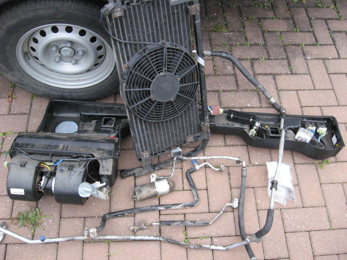

Klima ist heute rausgeflogen.
Eigentlich keine wilde Sache.
Hätte nicht gedacht das ich die Rohrleitungen ohne Demontage andere Teile aus dem Motorraum rausbekomme,
aber hat alles wunderbar geklappt.
Ich vermute mal die Klima hat ein BMWler reinkonstruiert, alles recht uneglisch rotfl
Optimierter Ablauf für Defender (z.B. für Zorro), ich hatte eine andere Reihenfolge, würde es beim nächsten mal aber so machen:

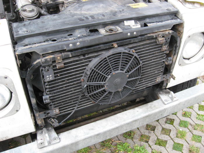

Vorher:
Nachher (Leitungen sind schon weg)
Alle Teile der Klimaanlage:
