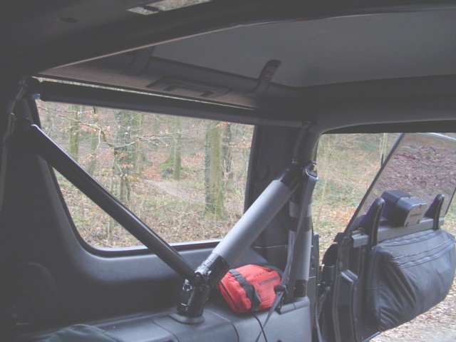

Bilder 5:
B-Säule
mal ohne Polsterung
das sind jetzt die einschweissbaren Schraubverbindungen, wo ich schon im Päckchenthread angesprochen habe. Auch hier wurde gerade an der B-Säule sehr darauf geachtet, das der Bügel, eng an den Karosseriekonturen anliegt. Da der Frontera A Sport hier auch seinen serienmässigen integrierten Überollbügel hat. Dieser ist in der Bodengruppe, an den Seiten und in das Dach durch zusätzliche Verstärkungsbleche eingelassen. Somit verstärkt der jetzt nachträglich verbaute Käfig zusätzlich den schon integrierten serienmässigen Überrollbügel der B-Säule. Ja
mal mit Polsterung

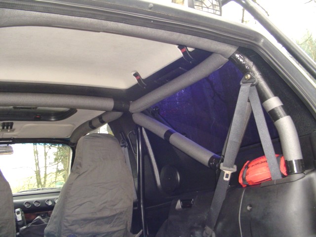

Bild 6:
so jetzt geht es in den hinteren Bereich Supi
is gar nicht so einfach, alles auf die Bilder zu bekommen. Hau mich, ich bin der Frühling
hier noch 2 Bilder ohne Polsterung an den Verstrebungen. Auch sieht man hier nochmal die entsprechenden Schraubverbindungen der Streben.
Bild 7:
mal die andere Seite Supi
