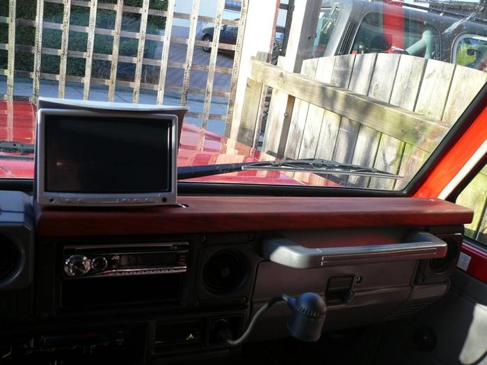

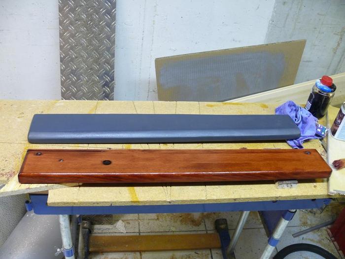

im Rahmen der "Initiative für mehr Echtholz im Fahrzeug" Hau mich, ich bin der Frühling musste die furchtbare graue Prallschutzplatte in meinem HZJ einer massiven Buche weichen...
zugleich sollte diese als stabile Halterung für den 7'' TouchScreen Bildschirm dienen.

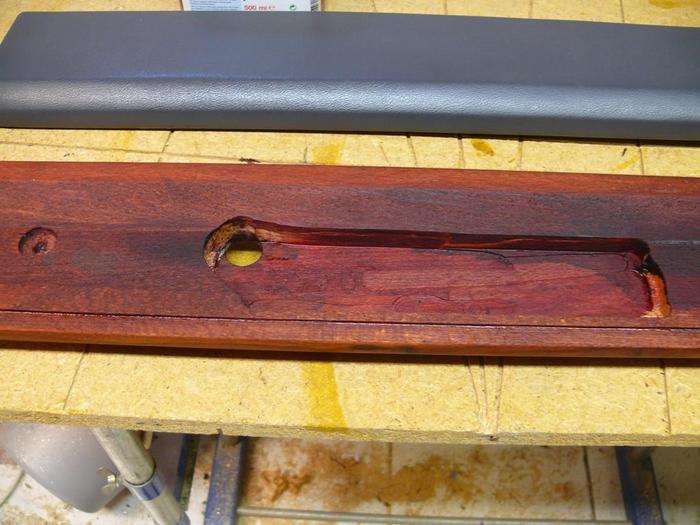

Also ausgebaut, ausgesägt, Kabeldurchführung gebohrt, Kabelkanal gefräst, Schraubenlöcher gebohrt, in Mahagonibraun gebeizt und geölt...
Der Kabelkanal! Die Kabel gehen dann durch ein Loch im Blech hinters Handschuhfach weg
Bildschirm drauf und rein damit
Hinter dem Bildschirm haben wir noch eine grau lackierte Sonnenschutzabdeckung angebracht damits ihm nicht gar so heiß wird. Supi
Erste Testfahrt schon bestanden nur werd ich die Kabel noch verkleben, die vibrieren ein bisschen.

sieht net schlecht aus, ich find nur so Recht will sichs net in die Plastiklandschaft einfügen......aber die Umsetzung: Respekt

Mir gefällt es . Ich mag Holz im Innenraum . Ja

Hübsch, aber gebeitzt sieht das echt nich mehr nach Buche aus,
eher nach Affenholz aus dem Dschungel.

Genau deshalb find ich´s gar net schlecht weil der Bildschirm und inzwischen das GPS wunderbar drauf halten, beliebig erweiterbar für andere Spielereien wie Kompass o.a. Ja
Die Türen vieleicht in Nussbaum oder Hirnholz Nee, oder?
