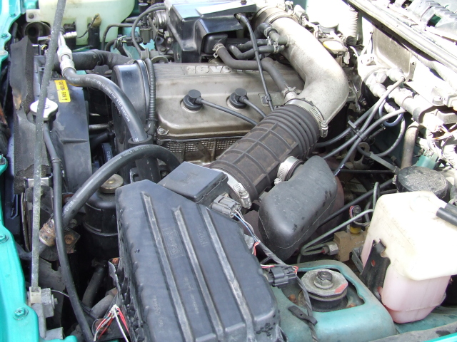

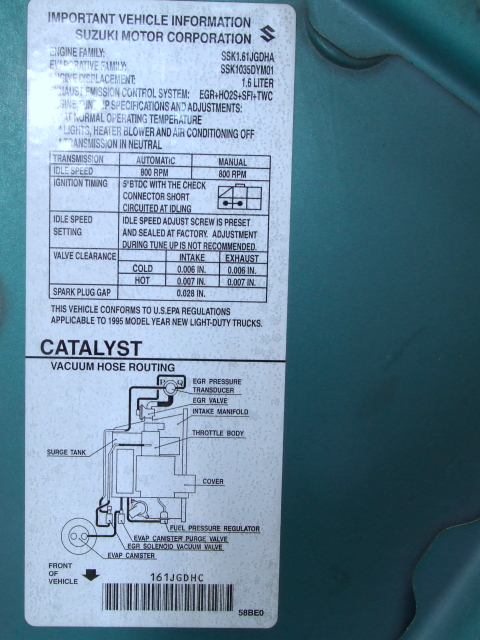

Hallo
Wieviel PS hat dieser Motor?
Geo Tracker, 1,6l 16v
Hans

er hat 71 kW

Hallo Hand,
das ist der ganz normale 1,6 Liter 16 Ventiler. Hat 97 PS. Ist in den 1,6er long Modellen und in allen x-90 verbaut. Nur recht wenige kurze Vitara haben den Motor auch.
Hat noch nen Zahnriemen der nach 80.000 gewechselt werden sollte.
Ölfilter passen die Uni-Filter für alle 1,3 bis 1,6 Litermotoren von Suzuki.
Und der Motor hat manchmal Probleme mit dem AGR ventil...ist aber nicht schlimm, wird geschlossen und Problem ist behoben.
Gruss sammy

Der TüV hat beim Ausstellen der Papiere 60KW eingetragen. (Der Wagen
hatte vorher eine US-Zulassung).
Was meint ihr, soll ich das ändern lassen?
Grüße
Hans

Ich würde es machen... Supi
