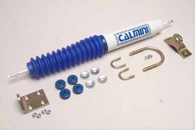

BeitragVerfasst am: 02.09.2008 20:31:59    Titel:
hier mal ein Bild, so schaut der Anbausatz vom Frontera aus.
Lenkungsdämpfer is halt jetzt ein Calmini, aber da kannste auch wie bereits gesagt OME oder trailmaster by maas nehmen.

BeitragVerfasst am: 17.09.2008 21:02:32    Titel:
Hallo Sandman,
habe gestern meinen Lenkungsdämpfer von Calmini bekommen.
Nun meine Frage: muß man die halterungen ändern oder sollten diese passen.
Denn nach dem anschrauben sind die Bohrungen für den Dämpfer nicht paralle oder sollen das die blauen Gummischeiben ausgleichen?
Gruß Yardman
BeitragVerfasst am: 17.09.2008 21:38:51    Titel:
Yardman hat folgendes geschrieben:
Hallo Sandman,
Gruß Yardman
die Halterungen für das Achsrohr und an der Spurstange bitte nicht ändern, das passt so. Der lenkungsdämpfer is etwas schräg vom Achsrohr zur Spurstange.
..du hast es ja schon geschrieben, die blauen Gummi`s gleichen das aus Ja
noch ne kleine Info, ich schreib es mal dazu.. Man sieht es aber auch. Winke Winke
passe bitte beim Calminidämpfer etwas auf, wenn du die Schrauben auf die Stifte schraubst. Da is ab und zu etwas zuviel Farbe in den Gewindegängen und dann gehn sie etwas schwer. Die meisten nehmen dann gleich nen Schraubenschlüssel und gib ihm.Hau mich, ich bin der Frühling
Nicht das du mit viel Kraft Hau mich, ich bin der Frühling die Schrauben schief draufdrehst.
Farbe nur etwas abkratzen...dann gehn die Schrauben ganz leicht, per Hand drauf zuschrauben beim einbauen. Zum Schluss dann nur entsprechend den LD ausrichten und anziehen.
