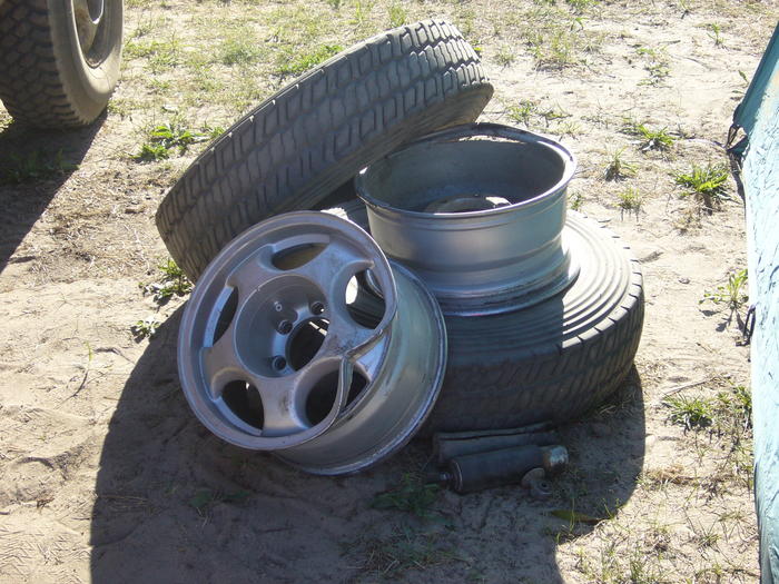

Wart Ihr das mit der gebrochenen Alufelge in Recz nahe dem Essenszelt? Ich hab da was in Erinnerung, aber nur sehr wage.

Ja das waren wir Grins wo dann auf der einen Seite das Rad so komisch stand...Querlenker gebrochen.. hatten aber absolut keine Lust ihn noch zu tauschen und sind halt die letzte Etappe so gefahren.. ging auch

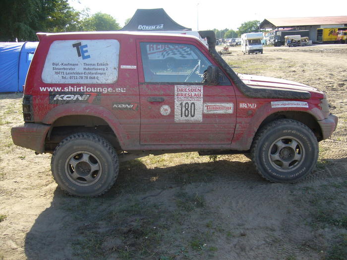

Wir sind genau bis vors Hotel nach Dresde gekommen da war links der Reifen platt zum Glück hatten wir unsern Hänger dort stehen

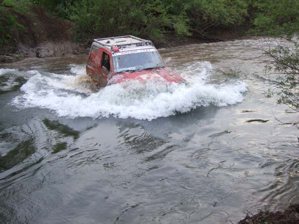

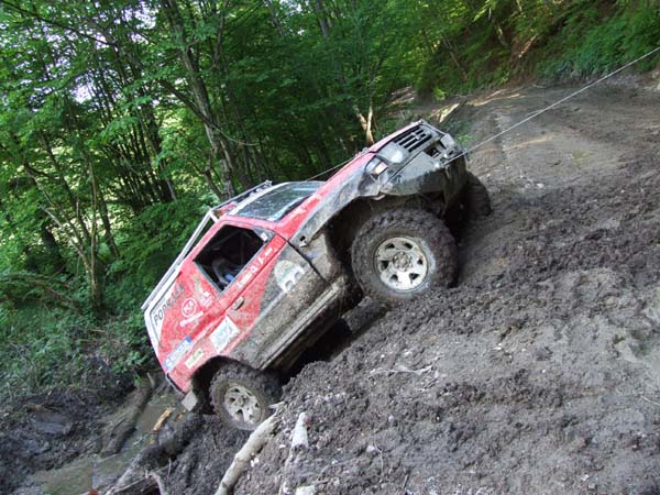

Mit Wasser hatten wir kein Problem aber mit dem Schlamm weil wir einen kompletten Unterfahrschutz unterm Auto hatten... und der hat sich im Schlamm wie ein Saugnapf festgesaugt ... und Batterie war zu schwach zum Winschen

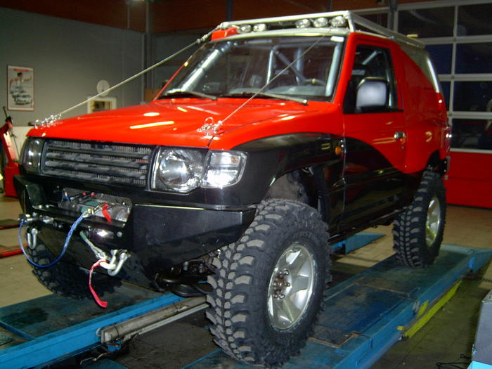

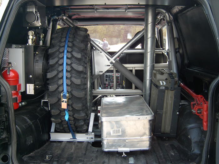

BeitragVerfasst am: 05.11.2008 22:12:52    Titel:
Jo, das ist ein kompletter Eigenbau - Pumpe per Keilriemen angetrieben, über Klimakupplung schaltbar und die Winden (vorne und hinten) sind zwei Warn M8000, mit modifiziertem Getriebe und angeflanschtem Hydraulikmotor. Eigentlich nichtmal teuer und auch nicht wesentlich schwerer als eine elektrische Windenanlage mit zwei großen Batterien, größerer Lichtmaschine usw..
Umbau siehe da: http://www.suzuki-offroad.net/viewtopic.php?t=5109
Hab ihr den Unterfahrschutz gebraucht - also sind da merkliche Kratzer oder Beulen drin?
Uns hats nämlich den Tank sauber eingedrückt...
Altes Feuerwehrauto ist gleub ich echt s beste zum Servicemachen - schön mit Schränken, dass man gut ans Material hinkommt, großes Führerhaus, wo auch zur Not das ganze Team reinpasst, Anhängelast dürfte auch zum trailern von 2 Pajeros ausreichen und mit etwas Glück sind noch so Sachen wie Pumpe damit man ordentlich Waschen kann und Aggregat drin. YES

ja den Unterfahrschutz haben wir schon gebraucht .... aber nicht so weit nach hinten gezogen hat sich halt immer im Schlamm und Sand festgesaugt bei dem machen wir jetzt nur bis zur Vorderachse.
Der Tank sitzt bei uns hinten ziemlich hoch und ist deshalb relativ ungefährdet
WOW das nenne ich aber mal ne Konstruktion sieht sehr profesionell aus .. Respekt und hat ja auch super funktioniert hat sich auch schnell rumgesprochen....da habe viel auf der Breslau geschwärmt
Wir hatten uns das auch überlegt.. hatte schon eine Elekt. Servopumpe von einer A-Klasse besorgt doch dann haben wir günstig eine 24 Volt Winde bekommen und uns dafür entschieden
